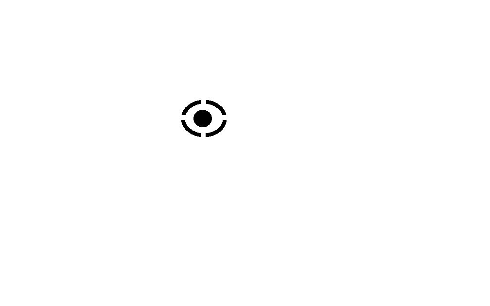

mohu se zeptat,jak zjistím,zda mám vyhřívaný zpětný zrcátka? Jak se vyhřívání aktivuje? (automaticky? jako vyhřívání trysek? ) Z fordzony.sk jsem ted zjistil,že je tam napsáno "S el.vyhř.zrcátkem spoluj.Convex" ...
Ford Mondeo 2.0TDDI ,85kW, r.v. 2002
- Mufin01
- Příspěvky: 3959
- Bydliště: štatl jak sviňa
Re: Zrcátka
Zrcátka by se měla zapnout automaticky společně se zapnutím vyhřívání skla (u mě zadního)
- crueface
- Příspěvky: 349
- Registrován: 06.09.2014 19:42
- Bydliště: Olomouc
Re: Zrcátka
včera jsem si všiml,když jsem jel,že se zrcátka nějak zvláštně orosila či co. Uprostřed vynikl neorosený ornament (na obou) ,kdy ve středu byl puntík a okolo další kruh přerušený na 4 místech (viz. amatérký obr.)..to je asi uchycený skla zrcátka,ne? Jinak teda nevím,jak ověřit ,zda jsou vyhřívaný (abych nemusl nic rozebírat)..hádám,že ne,páč mám socana,ale proč je to napsaný v tom přehledu?
