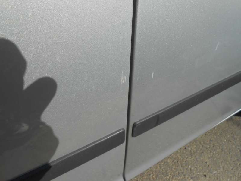

Tak já zatím po koupi auta 2x myl meta 2x kýbl s autošamponem od sonaxu i s voskem a 1x rozlešťoval lak nějakou leštěnkou na starší lak a fakt to prokouklo (stala 79,-)
teď se chystám ještě zakoupit clay + detailer předpokládám, že vyzkouším autoglym tak jak to tu někde doporučoval Mufin.
víceméně s tímhle asi už nic nenadělám viz foto
ale pokud by měl někdo nějaký tip kromě rozstřiku a lakování novým lakem tak budu rád.
