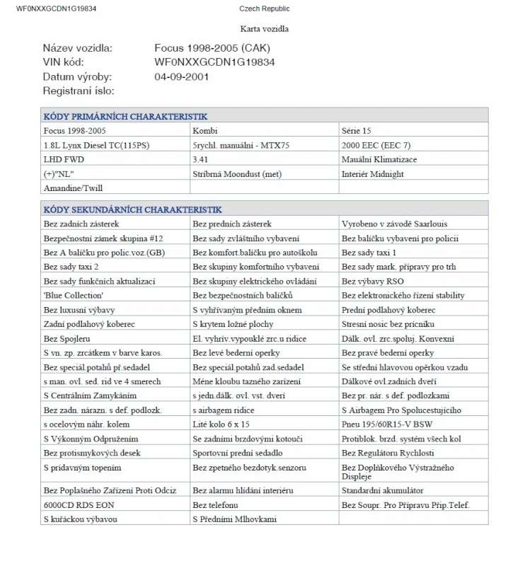

Ahoj, mám stejné podezření na nefunkční či nepřítomný alarm jako Jonage. Mohl by mi někdo vyjet ten seznam výbavy, než se v tom začnu vrtat ručně?
VIN: WF0NXXGCDN1G19834
Děkuju.

Smoulinka01 píše:Ahoj, mám stejné podezření na nefunkční či nepřítomný alarm jako Jonage. Mohl by mi někdo vyjet ten seznam výbavy, než se v tom začnu vrtat ručně?
Děkuju.

To byl fofr, díky.
