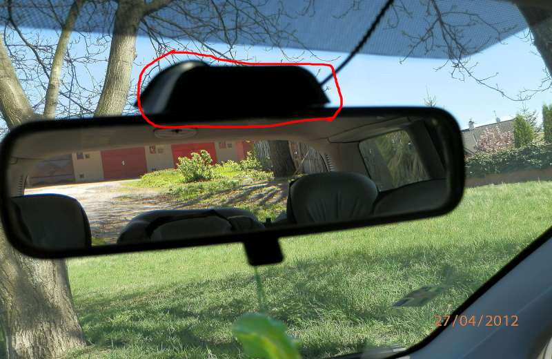

Já ho mám též nad zrcátkem

U tobo zpetneho zrcatka nahore to vypada dobre, akorat ten kablik me tam asi bude rozstilovat
ale jinak to hold nepujde. Uvidim jak bude cas, tak to zkusim jak to vypada v tom kastliku nebo kde to nacpat jinde. Diky za fotky a inspirace panove

Ja to mam ako sth-1 a odporucam. Len to mam posunute viac pod sklo, pod ten spodny cierny lem. Na spataku by mi to zavadzalo, kabel sa blbo taha. A na sedane sa podla vnutorneho zrkadla velmi cuvat neda, pouzivam hlavne vonkajsie. Takze jednym ockom vidim aj prave zrkadlo, aj displej. A da sa aj podla pipania.

No jelikoz venku regulerne prsi, tak si nejsem zitra jisty tou montazi, ale snad ano.. uvidim jak me to zitra to rozmereni vyjde, ale snad nebude problem, a display hodim do "popelniku" vedle autozapalovace, jde mi hlavne o pipani, a kdyz budu chtit vedet metry tak zmacknu kryt kuracke vybavy a mrknu,aspon to nebude nikde na ocich
- Příspěvky: 19257
Re: Parkovací systém
ja jsem ho daval nad zrcatko , nikomu neprekazel a nedrazdil
