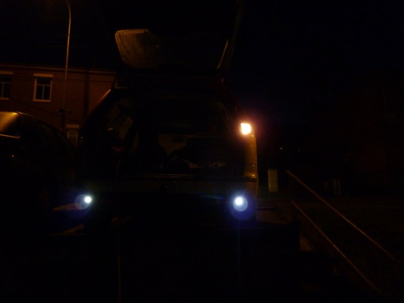

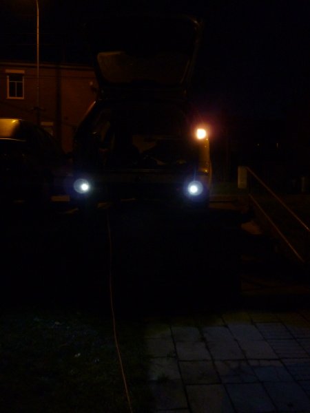

:Dancer: :Dancer: Tak panove, všem zúčastněným děkuji za rady, dnes konečně zprovozněno.. sice natáhlý sval z 2hod. klečení v kufru, zmrzlý ják ho... ale to napravuje momentálně slivovička ( kdyby někdo chtěl, dojeďte na štamprlu 8) ) každopádně, světla zapojeny, po dlouhém hledání správného kabelu, světlo se mi nepodařilo sundat, nakonec jsem jaksi sundal plasty a našel správné kabely, a na ty napojil prodlužovací kabel, svedl do prostoru dolů, a tam napojil světla vč. parkovacího asistenta..pro jistotu jsem tam dal i pojistku, ale snad nebude třeba...
Výsledek vypadá dobře, bohužel se mi to nepodařilo dobře vyfotit, uvidím jak to bude v reálu při couvání :) Už jen dotahnout display parkováku dopředu :)

Příspěvek od Nonid » 06.01.2014 18:20

Příspěvek od phofy » 06.01.2014 18:21
A byly to ty barvy jak sem říkal :lol: :?:
