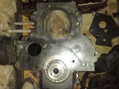

Re: Remenica kliky
Jenže rozetu rozvodovýho řetězu zajišťuje proti otáčení jenom takový malý kolík, takže pokud ta řemenice nebude pořádně dotažená, tak se ten kolík ucvakne a je vymalováno....

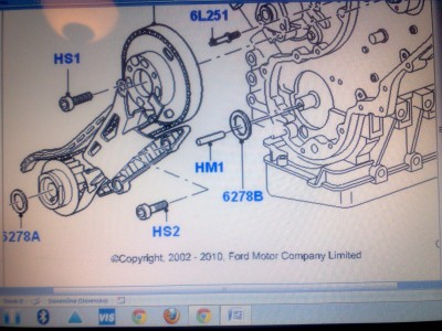

Re: Remenica kliky
myslíš ten kolík označený HM1

Re: Remenica kliky
A tu ešte jedno foto

Re: Remenica kliky
Jj přesně ten. Tenhle obrázek ale není z TDDi. TDDi tam má dva řetězy. Řemen se dával u některých novějších motorů.
