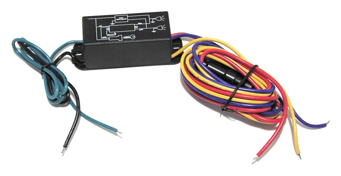

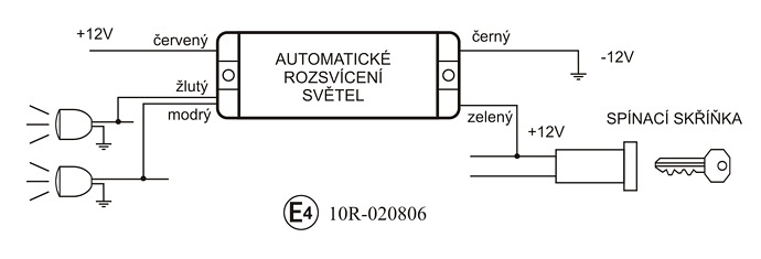

Standa.64 píše:Možná to přesně neodpovídá představám diskutujících na tohle téma,možná to třeba někoho zaujme.Vyrábí se i varianty s triplinkem a se světelným senzorem. http://www.cybertronic-labs.cz/product/detail?id=14
Jenže to zapojení. :palec_dolu:

Myslím,že to není až takový zásah do instalace.Někteří dělají i horší úpravy.Je to na zvážení každého, jestli si do toho půjde nebo ne.

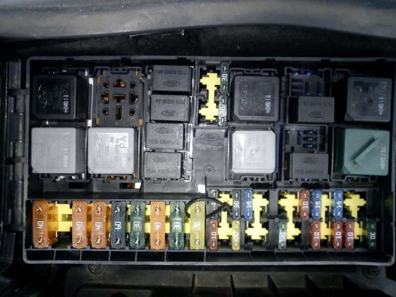

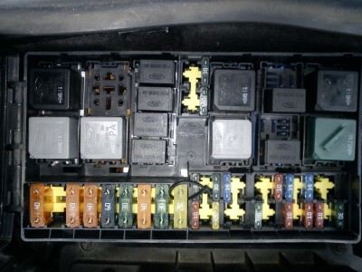

Otevres motorovou pojistkovku a objevis tohle (mozna trochu prazdnejsi):
Mala cerna rele s logem Ford jsou petipinova, muzou fungovat i v rozpinacim rezimu ...
Rele pro rozpinani svetel v dennim rezimu bych dal primo do patice v pojistkovce, bude to elegantni a pristupne.
