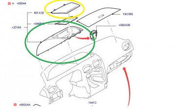

Ahoj chtel bych se zeptat jestli nekdo neví jak vyndat víko uložného prostoru na palubovce nad ofuky(prikladam fotky). Nikde jsem to tady nenasel. Prasknul mi totiz ten zobacek co to drzi v tom zamku (nové víko stojí kolem 1600 a to se mi za víko nechce davat) - nema nahodou nekdo z nejake bouracky ? - Pokud ne tak me prave napadlo vyndat to a odpojit od toho tu pruzinu co otvira to víko

normálně to postupně vypáčíš ven ,mám pocit že tam jsou 2 šroubky v kastlíku na torx 20.měl jsem to nedávno venku.musíš napřed vyndat to dno a pod tím jsou šroubky.

diky kouknu na to - ty sroubky by mely byt pod tou gumovou podlozkou jo - me prave zarazilo ze z toho microcatu tam zadne sroubky nejsou zobrazeny

tak uz jsem to vyndal, žádné šroubky tam nebyly, stačilo to jenom pomalu a zlehka vypáčit aby něco neprasklo. Vyndal jsem pružinu a uz to mam zavřené
takže z části opraveno. Opravdu se mi nechce kupovat nový za 1600 ,ale co jsem se dozvěděl tak asi ani z bouračky to neseženu, protože to prý má hodně málo focusů tuto schránku
