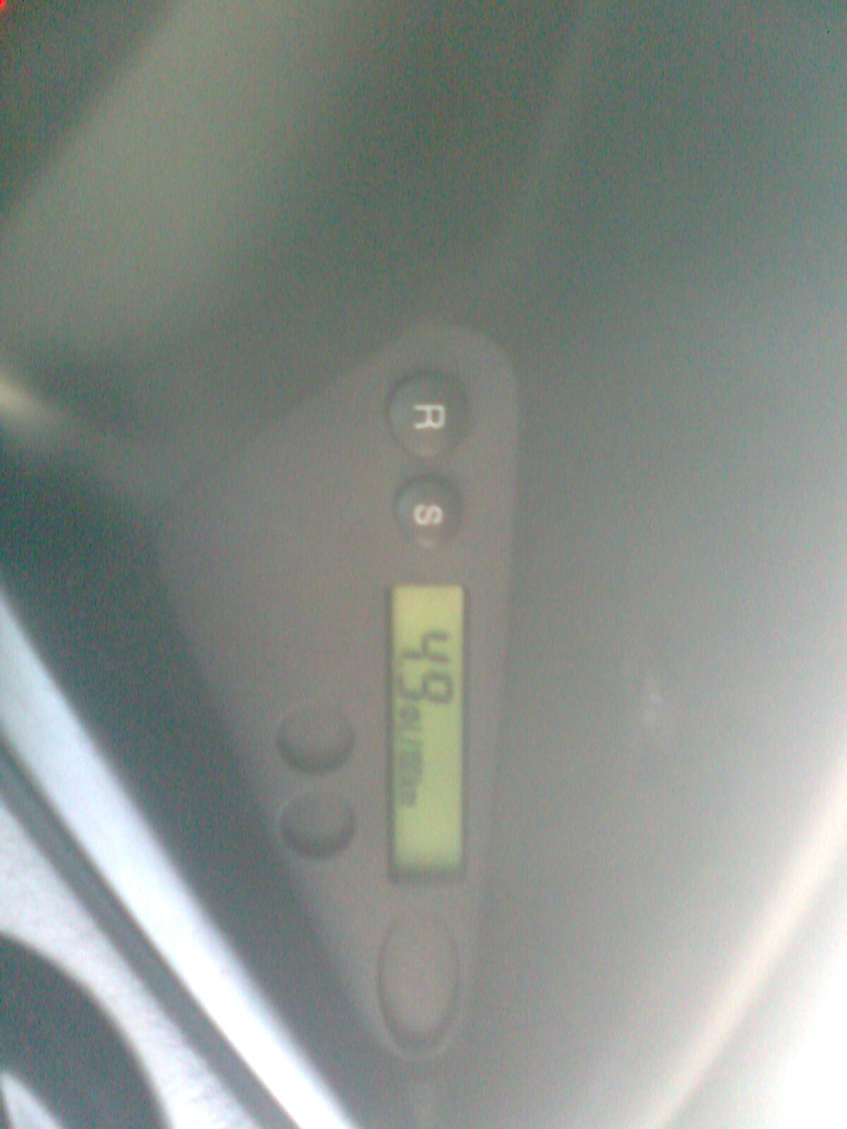

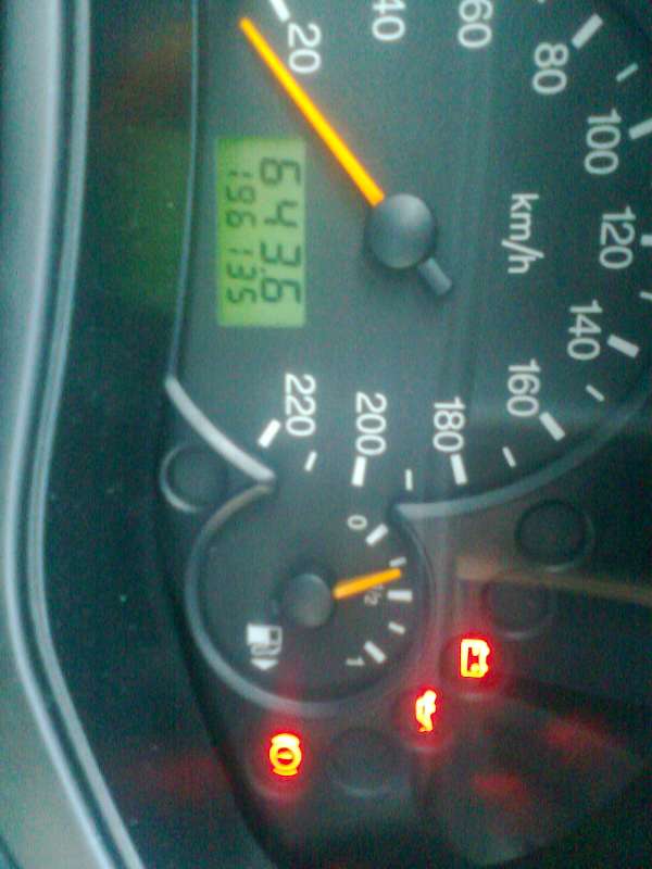

hoši tak já nevím zda je něco špatně ale asi jo jelikož mě auto už asi třetí nádrž u omw píše pr.spotřebu 5,3 a minulej týden 4,9.to jsem ale pak měnil pal.fitr jelikož jsem o velikonocích vzal nějakej šit a auto začalo stávkovat.beru do vypnutí pistole tj.44L a počítač v té době udává dojezd cca 280km.trasa deně 16km tam a 16km zpět-pilot je manželka a iluze o podtáčení motoru si nedělám.je schopná točit na dvojku až k omezovači :bebng:auto jezdí jako střela udělal jsem krásně 210 na dojížděnejch zimákách 195/65R15 sava eskimo S3.trasa je státovka +-rovina a 2 kopce s cca12% a 10%.tož včílkaj mudrujte

no právě že to žere míň než když jsem ho koupil.to držel spotřebu dle pp 5,4-5,5.teď na stejné trase 5,2 a jak jsem psal i 4,9.to jsem jel v 5ti lidech vsetín a zpět tzn.nějakejch 300km a zbytek domácí denní trasa 32km.nuluju po každém tankování kvůli kontrole kdyby se něco sr...lo.kdyby dávalo málo čerpadlo tak by hůř jel a víc žral ne?ale ono nic.tady jsem to nafotil než jsem v uterý měnil filtr.

Re: Snížení spotřeby
To se jen tak nevidí aby někomu vadila malá spotřeba.
Ale jak jsem psal zkusil bych spotřebu spočítat podle natankovanejch litrů a ujetech kilometrů. Třeba potom zjistíš že PP pěkně kecá....
Když koukám na ten obrázek,tak nějak podobně to mám taky necelejch 700 km a čtvrt nádrže a spotřeba je lehce pod 6 l/100 km.
