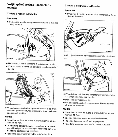

toom píše:Jak se sakra mám dostat k tomu šroubu pod krytem? Nad konektorem pod molitanem je jen malá štěrbina. Hlava šroubu ja tam sice trochu vidět... Co je to za šroub? Obyčejný křížák?

jsem z toho zrcátka pěkně votávenej a nějak se tu těžko orientuji. Víš jak na to?

no ještě jsem to nedělal, jen jsem tady dal postup ( viz výše ) z knihy Jak na to. chtěl jsem vložit i obrázky, ale z foťáku to není ono, tak jestli by je tu nedal někdo, kdo má tu knihu v elektronické podobě. :wink:

No tak už to tady nějak zvládám. Ten servis. manuál už stahuji- Dík. Nicméně tam je určitě jen jeden šroub- pod krytem na sloupku ( s ovladačem). Ten kryt je jen nacvaknutej. Pak ten konektor s pérem ( u el. zrcátek). Štěrbina je asi 10x 20mm, takže tam asi bude přístup pro šroubovák, k ničemu jinýmu tam ta ďoura není. Dráty jdou jinudy. Zítra to ověřím- dám vědět.

Tak pod tou štěrbinou je ďoura na nástrčák 11. Byla překryta lepící vrstvou molitanové vložky. Za 5 min. zrcátko vyměněno. Díky za pomocc!

toom píše:Tak pod tou štěrbinou je ďoura na nástrčák 11. Byla překryta lepící vrstvou molitanové vložky. Za 5 min. zrcátko vyměněno. Díky za pomocc!
Vdaka "toom"ovi som demontaz zrkadielka nevzdal a usetril tak par sto korun za jeho vymenu v servise.
"Za 5 min. zrcátko vyměněno"
To ma tak nabudilo,ze som to za 7.5 min zvladol aj ja :wink:
Trochu ma zmiatol ten molitan a jednu dobu som si myslel,ze bude treba rozmontovat aj oblozenie dveri. Nastastie nebolo.
PS. Ten nastrcak nie je 11 ale tusim c. 10 :lol:
O jaky sroubek se ti jedna?

Teď jsem měnil pravé mechanické na FF 1999. je to trochu jinak než na videu - není tam torx 20 u lemu dveří - jen středový šroub na klíč 10mm. Bohužel jsem měl nové zrcátko ze Španělska, které ve finále chodilo přesně obráceně (páčkou nahoru-zrcátko dolů, páškou doleva, zrcátko doprava) tak jsem si musel přepilovat otvor vr vnitřním krytu a otočit ovládání. Jinak u mechanického ovládání je bajonetový plastový kroužek držící ovládání v krytu součástí gumové páčky alze jej uvolnit pootočením o cca 15° doprava a celou pášku z ovládámím stáhnout.
