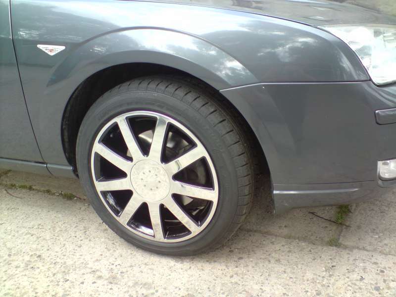

Tak já taky přispěju svou troškou do mlýna. Tyto mám na mém mondíku.

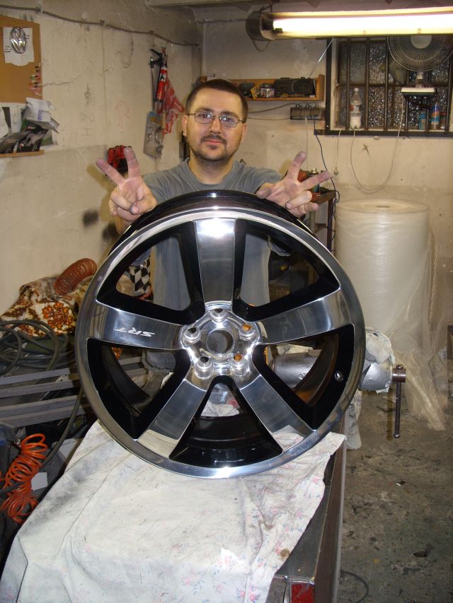

tak tedy... u zelených zveřejněno, tak ukážu i zde :)
kvalita fotky alá mobil, ale pro představu :cooler:
