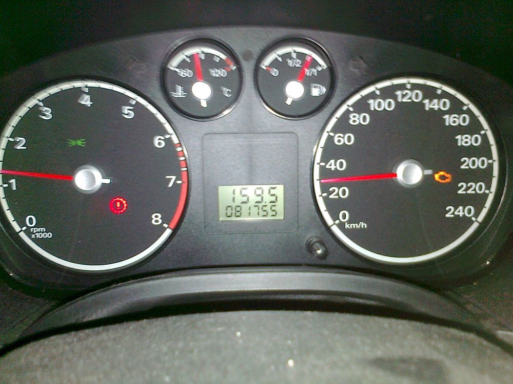

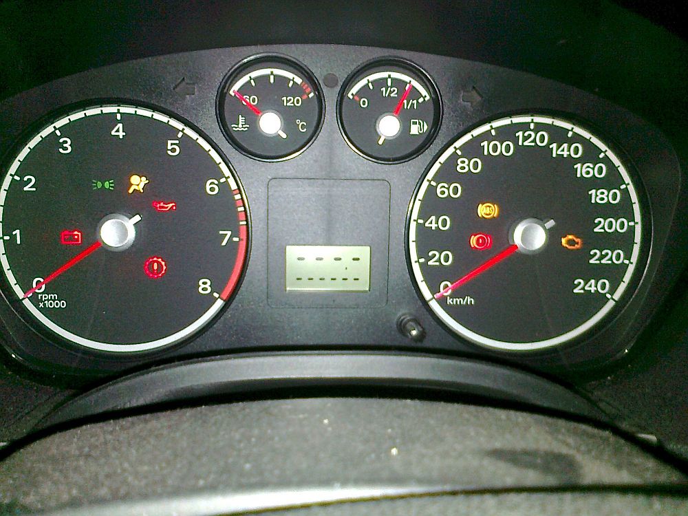

Re: rozsvícení kontrolek a spadnutí ručiček při jízdě
Stalo se mi minulý týden, viz obrázek (foceno za jízdy cca 30 km/h, 2000 rpm).
Po "probuzení" zůstalo svítit to zubaté kolečko u 8000 rpm a kontrolka motoru u 220 km/h, ostatní kontrolky zhasly a budíky ožily.
Při přeřazení motor neměl výkon a nešel za plynem, jak se rozjel, šel normálně. V servisu (Frolík & Rataj, Praha) říkali, že je to chyba v komunikaci hlavní řídící jednotky s přístrojovým panelem, řešením by mohla být výměna panelu (12 900 Kč !!!). Po servisu jsem ujel cca 400 km, dnes se závada opakovala.
Ví někdo o jiném (= levnějším) řešení?
Předem dík za jakoukoliv radu.

- Příspěvky: 19257
ted to resim u dvou aut , jedno uz jezdi zkusebne s jinýma budikama

Další poznatek z dnešní cesty do práce: po lehkém úderu (spíše poklepání) na vrch přístrojové "kapličky" se panel okamžitě probudí, bohužel to dost často po chvíli spadne znova. Nemohl by to být jenom uklepaný kabílek, zoxidovaný kontakt nebo něco podobného?
Zkusím to rozdělat podle návodu tady: http://www.ford-focus.cz/forum/viewtopi ... C3%ADstroj* a prohlídnout kabely a konektory, případně s nimi při běžícím motoru trochu "zavrklat".
Co vy na to, je to dobrej nápad, blbej nápad nebo jakej vlastně nápad...?

misto na klepani je to dobre nicmene takto jsem se vracel na zakladnu , drzel jsem plyn , klepal na palubku a priskokama popojizdel . vse promerene nezkorodovane , a po vymene budiku nyni ten clovek 3 tydny jezdi a zkousi a zatim ani jednou . tuk tuk .

Poslední zkušenost z víkendu: Při odjezdu od benzínky budíky spadly hned po zapnutí zapalování, rozblikala se červená LED mezi teloměrem a palivoměrem a startér se vůbec nesepnul. Musel jsem to odtlačit!!! Asi na třetí pokus motor nastartoval, ale už se skoro bojím s tím jezdit
Poradíte někoho v okolí Prahy, kdo by to dokázal opravit? Našel jsem pár firem, které nabízejí podobné opravy pro Octavie (i některé typy Fordů), ale žádná v dostupném okolí.
