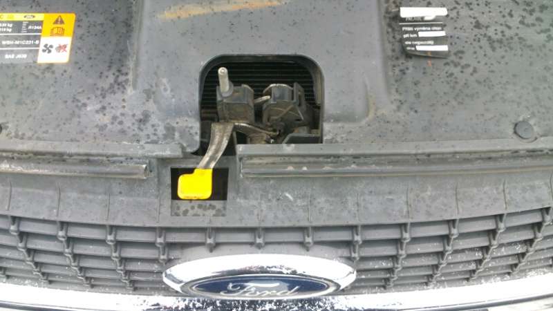

Tak lanko je prasklý někde dál od páčky. Na tu plastovou packu vepředu jsem koukal. Chytil jsem jí do oka z drátu, táhnu doprava a nic. Pak jsem zjistil, že ta packa je nějaká uvolněná a lítá tam navolno. Takže je to zavírání asi nějaký rozpadlý...
Ford Mondeo kombi MkIV Ghia, 2.0TDCi, 103kw, r.v. 2007.

Re: nejde otevřít kapota Mk4
Doufám že se bavíme o stejný pacce. Toto mi poslal kámoš. Já mluvím o té žluté pacce. Jen mi přijde, že bych jí měl spíš cpát nahoru než doprava...
Jinak právě ta žlutá packa se mi tam mele navolno...

- Lishak
- Příspěvky: 793
- Registrován: 12.09.2012 16:05
- Bydliště: Kunštát
Aha...
No tak žlutou páčkou otevřeš už odjištěnou kapotu, to je jen pojistka. Páčka, která odjistí zámek po zatažení za lanko z kabiny je níž a je vidět při pohledu zepředu.
V červeným kroužku na obrázku je ta pružina, co vrací páčku, se kterou hýbe lanko. Na druhým konci (dole) té páčky je uchyceno lanko. Této páčce je třeba pomoct doprava, když zůstane viset zámek a nejde zacvaknout kapota!
Naposledy upravil(a) Lishak dne 28.01.2013 21:26, celkem upraveno 1 x.
