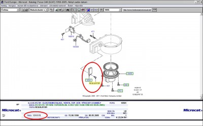

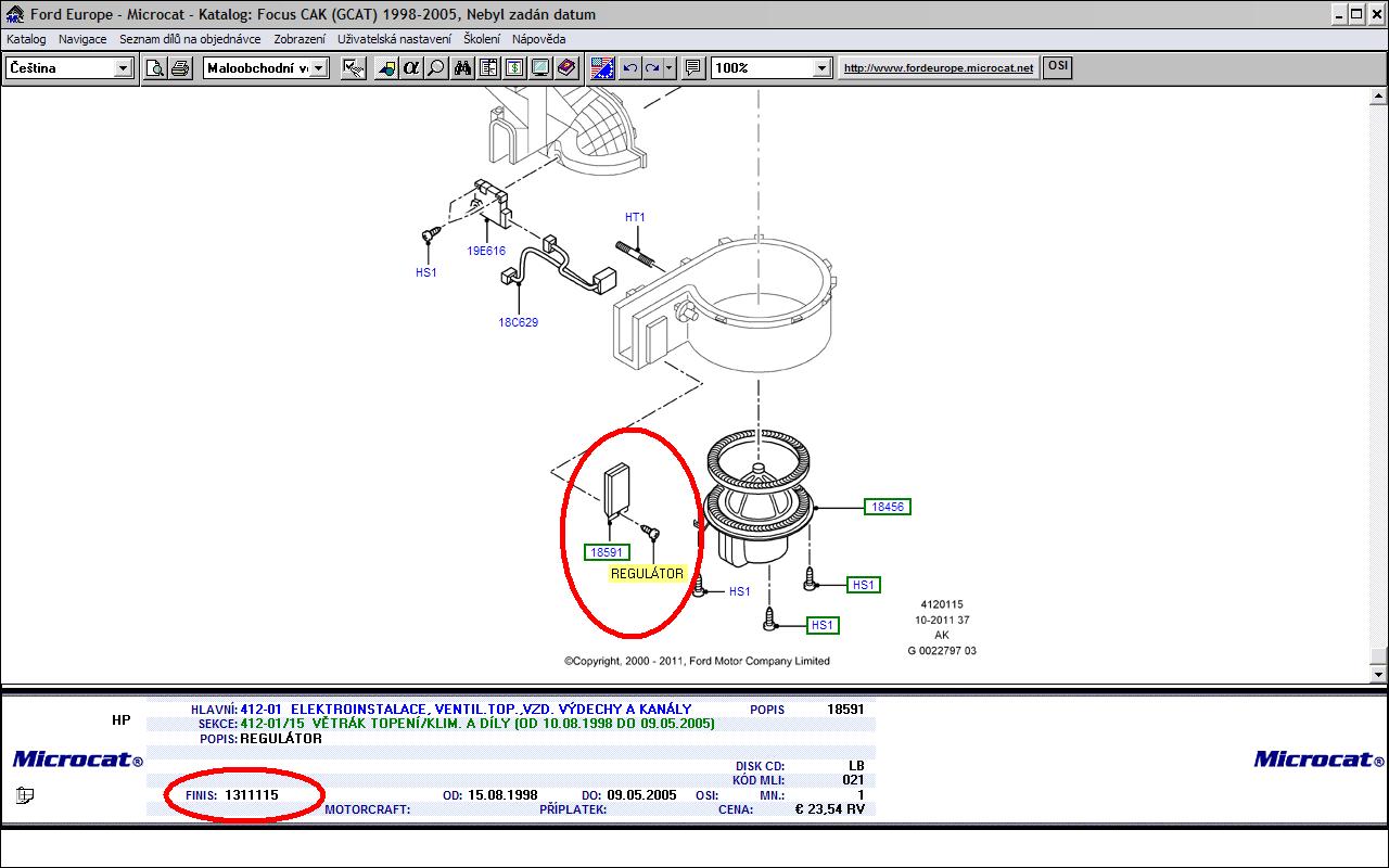

Re: nefunguje 1°,2°,3° ventilátoru
mel bych jeste prosbu. koukal jsem se pod kaslik a nevim ktera ,,krabicka´´ to je.nemate nekdo fotku toho nebo, jestli je tam neco na tom napsanyho nebo odkaz na eshopu.diky
Ty jo tak to z hlavy si nemuzu vybavit - max Ti muzu vyfotit ten odpor jak primo vypada ale to Ti asi nepomuze.
Klasika.. odešla ti tepelná pojistka. Vyndej blok s odporem, je v kaslíku nalevo vyštípni starou a přes svorku čokolády dej jinou. práce max na půl hodiny. musí mít nax 216°C a je to korunová záležitost. jinak modul s odpory stojí asi 800 peněz
