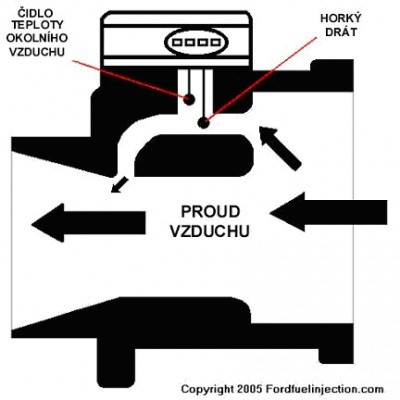

čoveče lidi chtěl sem se i zeptat jestli nemáte někdo zkušenosti s přidáním intercooleru k motoru před vzduchový filtr pro chladnější vzduch do motoru jeden můj známí povídal že je to výborný na zvýšení výkonu a na snížení spotřeby. jenže moc to nepobírám pač jestli su dobře seznámen s vahou vzduchu, tak je v ní čidlo teploty okolního vzduchu a horký drát (viz obr.) ... mám to chápat tak že to stejně ten vzduch co projde přes intercooler se ve vaze vzduchu stejně otepli na potřebnou teplotu ?????

Intercooler je na ochladenie vzduchu, ale na preplnovanych motoroch (s turbom alebo kompresorom). Tam sa pretlakom za turbom (kompresorom) vzduch zohrieva - latky sa pri stlacani vzdy zohrievaju. A v intercooleri/medzichladici sa naspat ochladi.
Nie je pravda, ze vo vahe vzduchu sa nic neohrieva. Je tam termistor (teplotne premenlivy odpor), ktory snima teplotu vzduchu. Zaroven je tam odporovy drot, ktory ma tiez teplotne premenlivy odpor. Ten je "vyhrievany" malym elektrickym prudom a okolity vzduch ho ochladzuje. Cim viac vzduchu okolo neho pretecie, tym je chladnejsi. Na zaklade jeho odporu sa da zistit mnozstvo vzduchu, ktore tadial preslo. Ale vaha vzduchu neohrieva okolity vzduch ani nic podobne.
