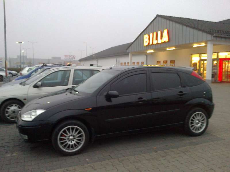

Re: Demontáž fólií...
70% piše v tom ,to je asi moc co )))Johnyy píše:Záleží jak moc to máš tmavý a jak moc benevolentní na STK kam jezdiš jsou.Správně by jsi projít neměl
Záleží na tom, jestli má originálně natonovaný okna z výroby. Pokud je má z výroby na těch 70%, jak většinou bývá a na nich folie 70%, nesplní ty podmínky. Otázka je, jestli na to na STK bez měřáku přijdou, protože když na origo natonované okna dáš tu 70ku, je tam celkem dobře vidět a na první pohled to nedráždí, jako opravdu tmavé folie, přes které není vidět dovnitř.
...odstraněna zbytečná citace. Tym
takhle nejak šefe !!!!
Těch 70 máš v atestu jen pro parádu, protože tomu neuvěří ani slepej
 Ty tvoje nemají propustnost vyšší jak 10 procent a správně by tě měli i bez měřáku vyrazit už mezi dveřma. No ale záleží na tom, jak to u vás na STK chodí ...a moralizovat o použití takových hrobařských fólií tady nebudu, o tom už je napsáno dost v jiném podobném vláknu.
diky kamarade
  udelal si mi velkou radost
  ,takže pujdou dolu,ješte že me nechytli policajti
  ,a zadni teda mužou tam bejt?
									diky kamarade
Ford Focus 1.6 Zetec (100PS) / 2001
Vzadu může být cokoliv, pokud to má atest. Moje osobní zkušenost je ale ta, že nedávno na STK štítky s atestem borca nezajímaly, ani kartička.
To jeste uber, skutecna propustnost bude na hranici 10% mozna jeste hur. Toto je zatmaveni 75% coz s puvodnima cca 15% dela celkovou propustnost + - autobus 11,25%...
Ale vypadá to moc pěkně, jen to čelní okno to kazíFokusF píše:takhle nejak šefe !!!!
