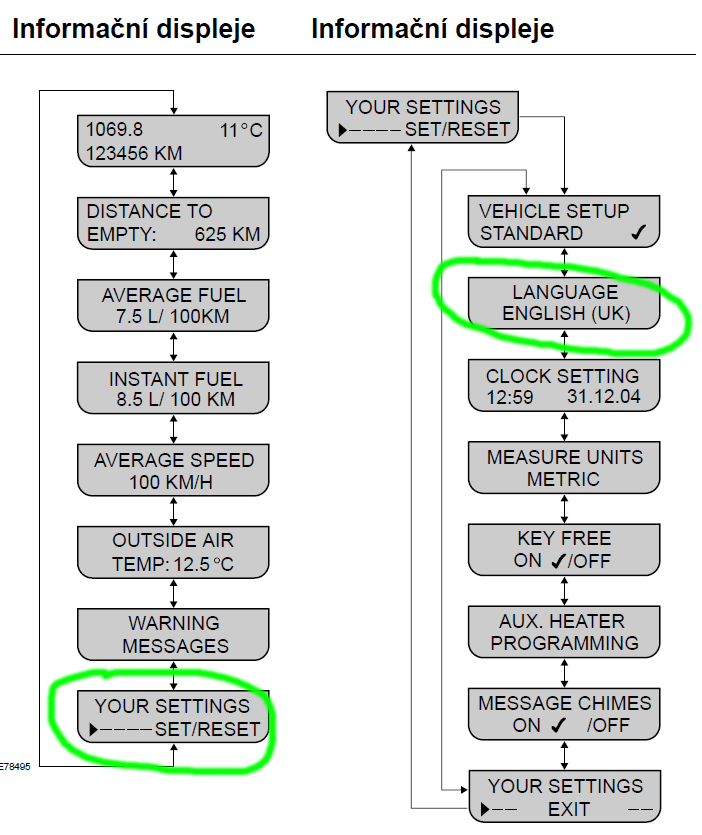

takhle ale nevypada nabidka BC na FF2 po FL :)
Najdi si polozku SET/Menu (nebo nemecky ekvivalent) - je to myslim za polozkou "SET 0.0" (vymazani Tripu).
A pak by to mela byt 5. polozka v dalsim menu (Setup) a v dalsim menu pak druha polozka (Language) a tam si vyber jazyk. Cestina tam ale neni..

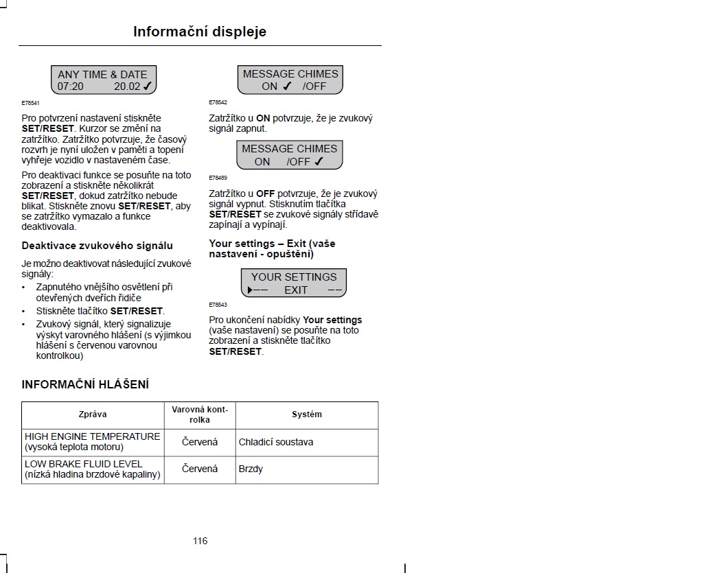

Re: Jazyk palubneho systemu???
Příspěvek od mikki » 15.10.2012 11:55
najdi si to v návodu ,viz foto

Příspěvek od Miška » 15.10.2012 17:40
Vyzkoušel jsem... a došel jsem na to co si myslíš, že jsem debil a prostě mně to nejde :D. Komu není rady... Tobě to dveře nedělaly?
Ford Focus II 1.6 Ti VCT 85kw Titanium r.v. 2010
mikki
Příspěvky: 923
Registrován: 10.01.2012 09:07
Bydliště: Praha 10, Karlovy Vary.
Příspěvek od mikki » 15.10.2012 18:18
mě to dělají a jsem za to rád ,vozím vnoučata a nikdy nevíš co malý dítě vymyslí.
