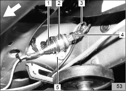

Cerpadlo paliva, nebo cerpadlo vody?
Pokud mas instalaci provedenou podle oficialniho navodu, pak cerpadlo paliva najdes pred pravym zadnim kolem (schovane za prahem). V navodu k opravam se pise, ze se cerpadlo muze pri nepouzivani pridrit. Doporucena oprava - lehke udery kladivkem. Pokud nepomuze, je nutne cerpadlo vymenit. Cerpadlo dava palivo pulzne, takze pokud funguje, mel bys slyset slabe cvakani. Palivo to nedava hned po startu, je tam nejaka casova prodleva ...
Vodni cerpadlo je pak namontovane primo na topne jednotce.

Našel jsem hadičky strčené do nosníku,tak právě nevím kde má přesně být,ještě se po něm podívám,ale auto má nový práh,tak ho někdo asi vyhodil

Re: Nezávislé topení
Prikladam foto z navodu k montazi.

Tak smůla to čerpadlo tam není
Tak to odkládám na neurčito,čeká mě spojka a zimní gumy,možná na nějaké jeté narazím,na nové 2000kč nemám.
