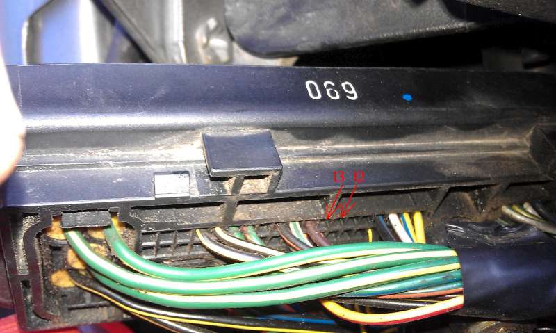

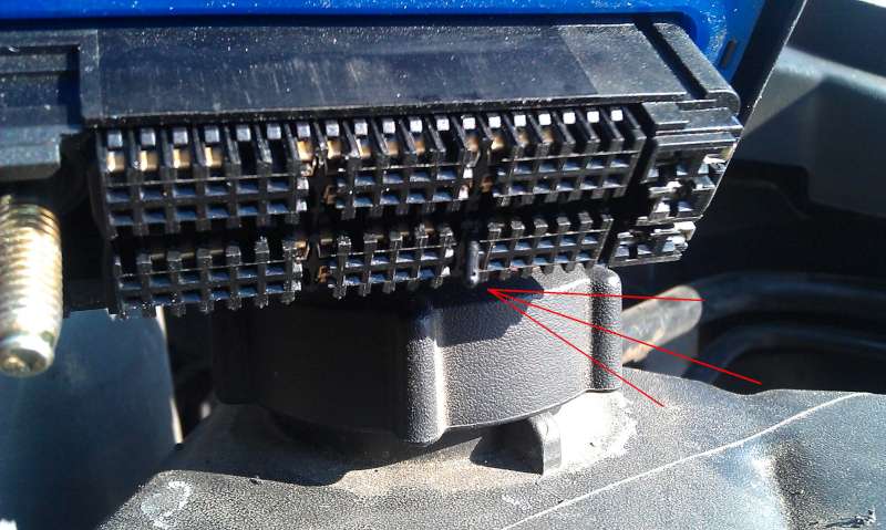

Chcem sa popýtať odborníkov ktorý už tempomat domontovali. Kde končia kábliky od tlačítok z volantu ,keď nie sú na konektore riadiacej jednotky???? Pátral po nich niekto???
Viď foto:
Za odpoveď ďakujem.....

jednoduchsie ako po nich patrať je natiahnut ich na novo. Ja som tie osadene piny pod volantom odstrihol a napojil na ne nove kable.

Ahoj nevim jak je to presne u tempomatu ale asi to bude stejny jako u vseho ostatniho draty budou natazeny jenom do pojistkovky nebo k nejblizsimu spojeni kabelu.
