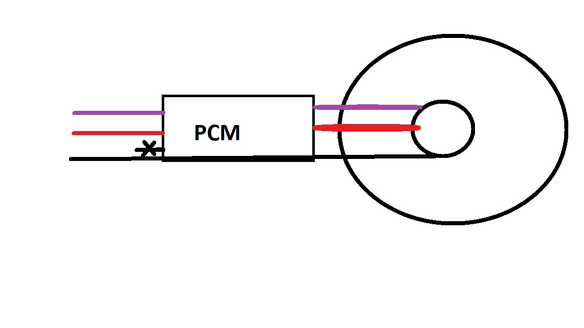

Tak klimatizace už funguje, možná a pravděpodobná příčina nefunkčnosti Klimatizace byl upadlý drátek který vede k Sahaře. Vedou tam 3 drátky černý, červený a fialový a ten fialový byl upadlý přímo u té krabičky povedlo se nám ho napojit a klimatizace už funguje. Saharu mám už napojenou na vypínač do kabiny, kdyby to dělalo problémy koupím na vrakáči do 2000kc. Nová ve fordu stojí 7000kc.

Ten upadlý kabel k sahaře je ovládací od PCM a proto nešla klima i sahara a nešla sahara i na teplotu motoru.Sahara má svojí "chytrou krabičku" a musí být propojená s PCM a to je zrovna ten slabý drát.

červeny a fialovy kabel je propojeny normalne na krabičku, ale černý kabel jsme spojili mimo krabičku bude to vadit? sahara takhle po zapojeni fungovala furt a tak jsme se rozhodli to dát na vypínač.

Bude to vadit určitě.Chytrá krabička je opravdu chytrá a černý kabel je kostra a ta tam opravdu být musí.

Myslíš že to bude vadit? podle nákresu, klima funguje i sahara funguje ale na vypinac.

Bezpodmínečně musí být ten černý kabel přes to PCM.Raději bych to ani nezapojoval bez té kostry.Vypínač je fajn, ale stejně nemáš PCM ukostřené a bude to dělat rotyku.
