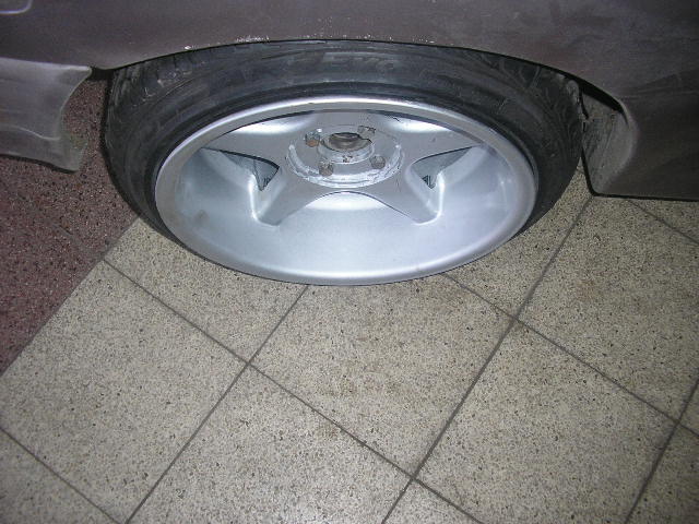

Už se to tu několikrát psalo, že neschválený rozměr pneu/disku může být problém. Mimo STK může nastat při dohadování s pojišťovnou po nehodě. PČR to myslím nemá jak zkontrolovat, protože rozměr disku nezměří a v malém TP není uveden.
Rozdíl šířky ráfku je 1/2", s nasazením by problém být neměl, ale bude víc vystupovat ráfek.
Ilustrační foto:
http://www.tuning-forum.org/download/fi ... f87f64a403
V tomhle případě opatrně na podélné parkování, disk se snáze poškodí.
Ilustrační foto:
