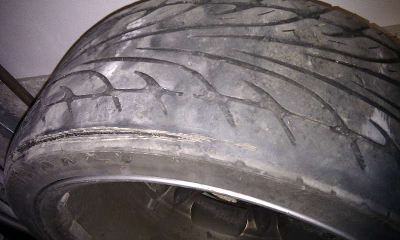

já to četl, jenže k focusu jsem dostal na leto 7,5Jx17 s pneu 205/40 ET35 a zjisitil jsem ,že to dělá tohle... přitom to znamená ,že by měli kola být více venku tak jak je možné ,že to je tak ožrané zevnitř? :-O jinak ty přední jsou celkove KO.
A ještě mě zajímá polezou ty kola nějak ven ,nebo jak? Mám tam sportovní podvozek WOLF,ale netuším o kolik to je níž, tak mě zajímá jestli to vzadu nebude při naloženém autě drhnout o lemy a pod. díky moc Moc se v tom neorientuju, tak děkuju za strepení...

skier.n: Nějak jsem nepochopil jestli máš ty kola na autě nebo ne. Za prvé tam píšeš, že co to dělá s gumama a za druhé se ptáš jestli kola nepolezou ven z blatníků?!?
To že jsou gumy uvnitř sjeté víc než na vnějšku má co dočinění se sbíhavostí kol...

no momentálně je tam nemám, jsem líný to v té zimě zkoušet  , auto jsem koupil na zimácích a tohle jsem jenom naházel do kufru a jel jsem... ted me zajima jestli je mam prodat, nebo si je nechat, ale to bude zalezet na tom jestli to bude drit o lemy ci podbehy? Asi jsem to napsal predtim celkem nesrozumitelne, promin

V pohodě, už je to jasné...
ET 35 je moc, na přední napravě to bude vylézat z blatníků...

a zadek? nebude dřít při naloženém autě?

Vzadu je víc místa na rozšíření, ale pravděpodobně to bude taky moc, minimálně na hraně.
Vyzkoušej a uvidíš...

tak jsem si mailoval s byvalym majitelem a rikal, ze kola pri nalozenem aute nedrou a vepredu jsou zaroven s lemama, tak vydrzim do jara a uvidime

Zdarec, tak jsem dneska "tlumexoval" tak jsem rovnou zkusil i ty kola, a myslím, že to je tak akorát. přikládám pár fotek
