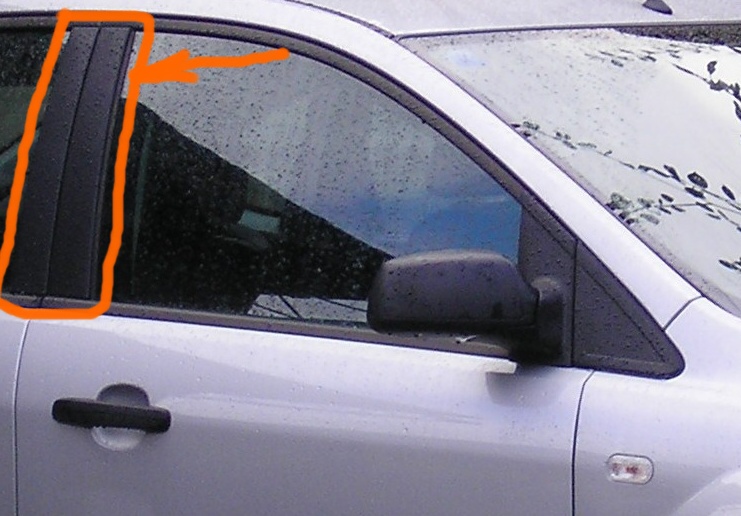

Zdravím,dnes jsem si všimnul,že se na dveřích řidiče začíná nějak ochchlipovat černá plastová lišta,zatím od vrchu asi do poloviny je mezera cca 2-3mm,zkoušel jsem ji zatlačit,jestli třeba nezapadne a bez úspěchu.Nevíte prosím někdo jak je to přichycené,případně co s tím? Obávám se,že by se mohla třeba při jízdě utrhnout.Díky za vaše rady,ještě doplním,jedná se o lištu u okna

Jestli je to stejne jako u fiesty tak je nalepena... U fiesty sem to resil lepidlem v tube od den braven, nalepit, zajistit aby to poradne vytvrdlo a mas klid. Casem upadnou vsechny

Tak jsem včera koupil za 54 CZK lepidlo Den Braven-Mamut 25ml,je hodně tuhé.Za pomoci plochého šroubováčku jsem nanesl lepidlo pod lištu a za chvíli bylo po problému.Snad jediná malá nevýhoda je,že lepidlo je bílé barvy,takže je vidět malá spára,ale dnes zkusím ještě pěkně začistit.
