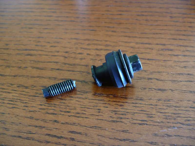

Tak jsem dnes egr sundal,abych ho vyčistil.Dal jsem dolu i sání a rovnou jsem egr zaslepil.V sání toho bince ani moc nebylo,ale jde to ven děsně...Jak jsem vše dával do kupy,tak jsem blbec utrhnul šroub,který spojuje egr a sání.Jsou celekm dva.Byl jsem nějakej rozjetej z utahování sání a takhle to dopadlo
Nenapadá Vás kde ho sehnat,nemáte někdo doma,ve fordu ho asi těžko koupím,co?Nebo ho nahradit?

... no... To je teda pech... Aspon že se ti podařilo vyndat to z toho egru... Hele to se asi musí vyměnit celý to saní ne? Nějaký vrakoviště? Nahradit to asi ničím nepůjde, rozhodně bych to nedělal jako stálý řešení...
Proč zaslepuješ EGR? Máš nějaký problém nebo jen tak? Necháváš tam nějakou tu dirku? Jaký ten egr vlastně máš? Mohl by jsi hodit jeho fotku? Dík

Dobrá věc se podařila.Šroubek zasazenej do původního pouzdra a vše drží.
