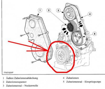

devils25: Já jen pro představu, bavíte se o tyhle řemenici?

Příspěvek od Antony » 07.04.2011 17:46
Pravda, měla by to být tato řemenice.

Příspěvek od devils25 » 07.04.2011 18:28
jojo toje ona proč
