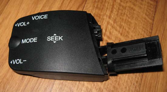

Příspěvek od ZaQik » 06.12.2010 20:24
Podarilo se mi sehnat dalkove ovladani radia s tlacitkem VOICE (vymena za krytky na ostrikovace svetel, ktere jsem mel zdarma :D ):
Vymena je snadna: dalkove ovladani ma zezadu otvor (viz. sipka), kam zasunete tenky sroubovacek a cele vam to vyskoci ze sloupku rizeni; pak odpojite 3pin konektor, pripojite novy ovladac a silou zasunete na puvodni misto.
Auto ted na me mluvi hezky nemecky ... ve finale je to k nicemu, ale chtel jsem si to vyzkouset :Dancer: .
