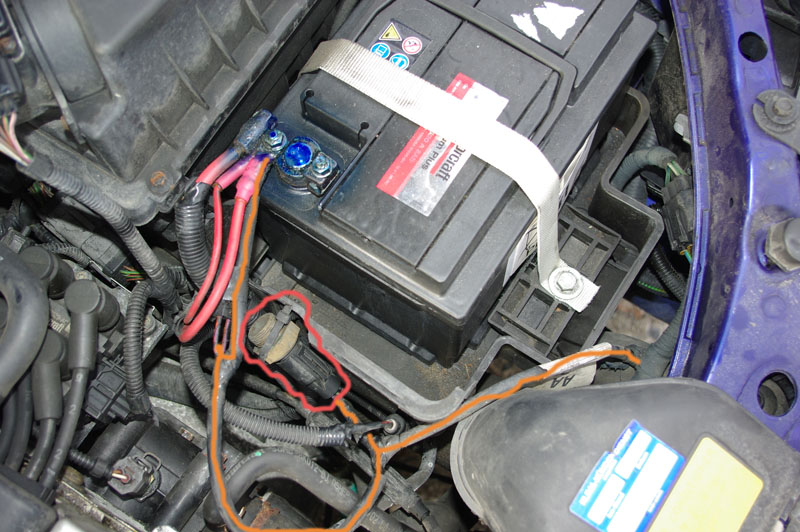

Dalsi veci je ze jsem nasel na krytu baterky (mezi baterii a motorem) primontovane nejake cidlo (nejspis teploty) ... kabel od nej vede do pojistky a to pak primo na baterii druhy konec do svazku naz prednim svetlem. Jsou k dispozici nejake servisni prirucky k temhle autum kde bych se dozvedel co to je, nebo mam nafotit a hodit sem i s cislem dilu?

Zde je ten podivnej senzor se znazornenim zapojeni.

No jelikoz ten kabel k cidlu ma cca 15-20cm, tak bych si spis myslel ze je z neceho vyndanej (v okruhu toho kabelu) a dána zaslepka tam kde bylo puvodni cidlo ... vypada to totiz na origo konektro i origo senzor ford. Neni tudis v bliskosti baterky a leveho svetla (po smeru jizdy) nejakej snimac? Kde snima auto okolni teplotu pro motorovku prip pro klimatizaci?

čidlo je jakýsi bezpečnostní snímač teploty a MÁ tam být.
Ta pojistka je též normální.

UF ;) Snimac jasnej a dekuji za informaci. Me bylo divne proc je takhle uplne mimo .... ale vzhledem k tomu jak to je udelane tak sem si rikal, musel to delat nejakej profik a asi vedel co dela.... a jelikoz si obcas taky hraju na profika (u skodovek) tak sem to potreboval vedet.
