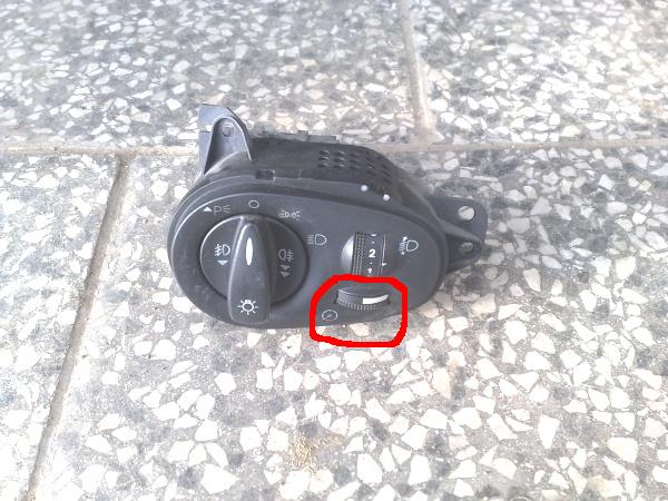

Ahoj,
Pred par tydny jsem koupil ojety ff1 kombi, mel vypalene obe obrysovky (male zarovky v prednich reflektorech). Nechal jsem je vymenit, vydrzelo to asi 2 tydny a 3000km, ale ted uz je zase jedna spalena, je to normalni? Nemuze to signalizovat nejakou zavaznejsi zavadu na elektrice? Dal se mi zdalo, ze kdyz jsem to koupil, fungovalo i zelenkave podsviceni krouzku okolo zapalovace, pak jsem tam mel par set km zdroj na navigaci a ted to nesviti, ma to svitit anebo mi uz drbe? Pokud jo, jde to nejak jednoduse opraviti?

A nemáš náhodou na vypínači hlavných svetiel také vodorovné koliečko (pozri obrázok) na štelovanie intenzity osvetlenia prístrojového panelu, ak áno, možno to máš stlmené
