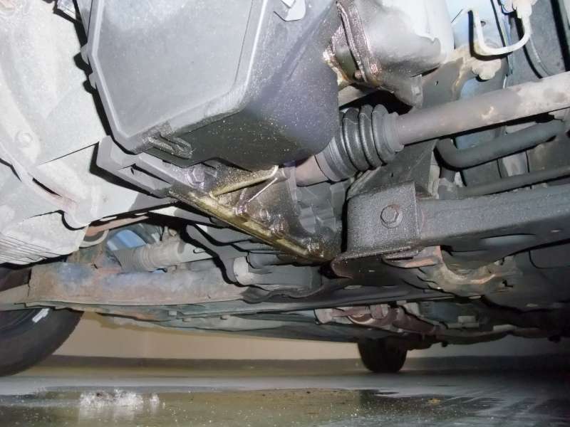

DAW FYDB1
Příspěvky: 2
Registrován: 30.07.2010 18:17
Re: Únik oleje
Příspěvek od DAW FYDB1 » 30.07.2010 19:04
Zdravim,
už od koupě focusu před 2 lety sleduju spotřebu oleje. Mezi výměnami dolívám cca 4-5 litru Formula E 5W-30. Dlouho jsem měl za to, že zvýšená spotřeba je dána tím, že dvě třetiny km najedu po dálnici (stále na cca 4000 ot/min).
Ovšem za poslední 4 měsíce, co parkuju na jednom místě v garáži, je jasné, že olej se nespotřebovává, ale vytéká (viz foto). Takže bych měl 3 otázky:
1. Co je to za spoj (4 šrouby), z něhož olej teče?
2. Na kolik může přijít oprava?
3. Vzhledem k tomu, že spojka už nespojkuje jako za mlada, ačkoliv by možna ještě rok vydržela, vyplatí se to nechat opravit dohromady? Tzn., abych časem neplatil případnou stejnou práci podruhé…
Budu rád za všechny názory...
Díky
Focus kombi 2015 - 1.6L Duratec Ti-VCT (77 kW)
papouch22
Re: Únik oleje
Příspěvek od papouch22 » 30.07.2010 19:59
olej ti to nejspis zere a to co tece je z prevodovky a kdyz sundas ten dekl pod kterym jsou lanovody razeni tak uvidis i kde a da se to udelat na aute
DAW FYDB1
Příspěvky: 2
Re: Únik oleje
Příspěvek od DAW FYDB1 » 31.07.2010 14:26
papouch22 píše:olej ti to nejspis zere a to co tece je z prevodovky a kdyz sundas ten dekl pod kterym jsou lanovody razeni tak uvidis i kde a da se to udelat na aute
No po pravdě to moc nechápu...Zeptám se možná blbě, ale jestli ten olej teče z převodovky, tak to už musí být na suchu, ne? Vždyť náplň v převodovce není ani 2 litry...kde by se ten olej pořád bral?
Jinak do servisu se chystám tak za měsíc...
papouch22
Re: Únik oleje
Příspěvek od papouch22 » 31.07.2010 16:27
to mas jenom omasteny. sundej ten dekl a je tam cerny sroub na 8 imbus ten vyndej a strc tam drat. hladina ma byt spodni hrana toho kontrolniho otvoru.
