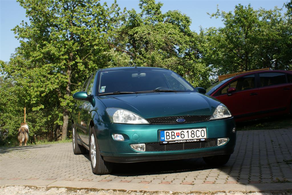

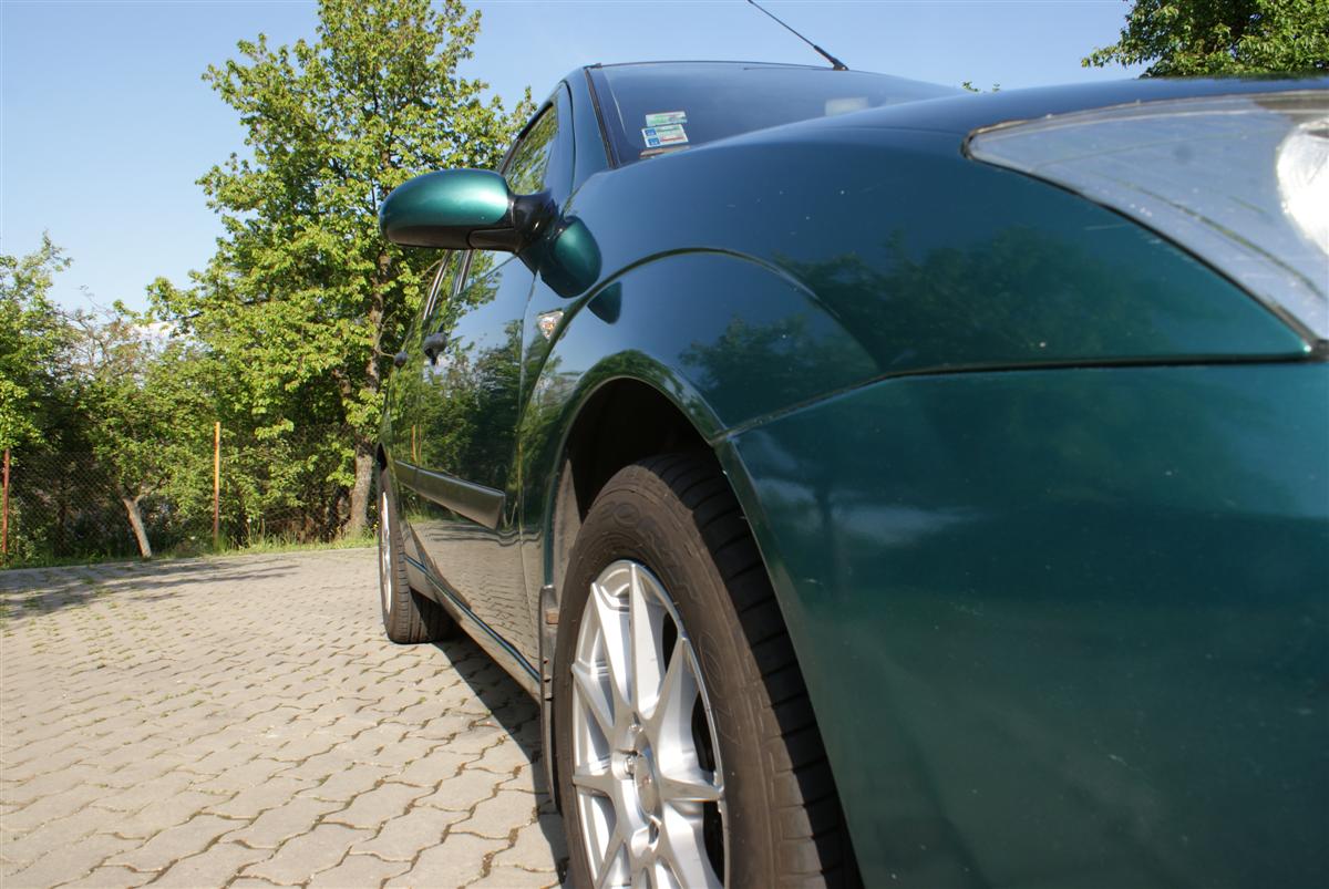

co hladas pod pojmom "vyhovuju" ?
ja som mal 6.5'' ET38 R15 disky a bolo to idealne

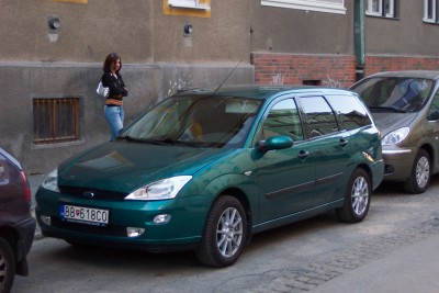

Já mám 7J x15 ET 38 a taky si nestěžuju,jsou skoro zároveň s karoserií
