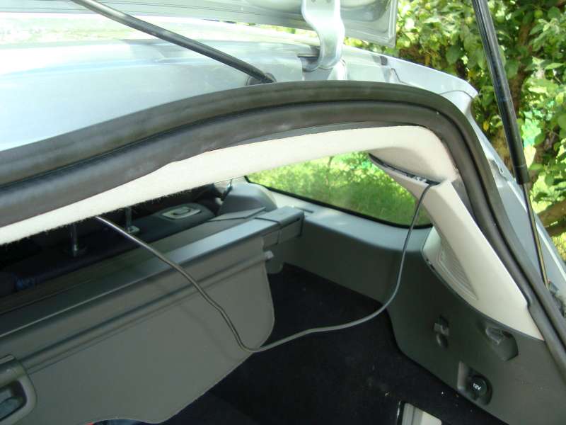

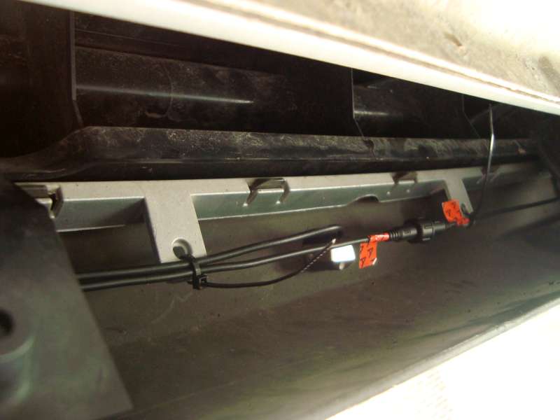

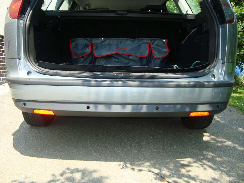

Ukázka montáže parkovacího systému Steelmate PTS400M6
Rozměření - nakonec jsem zvolil tyto rozteče. Na obrázku mám chybně zakótováno 48,5. Ve skutečnosti je to 38,5.
Po vyvrtání - tak tady mi trochu lepilo, ale nakonec to dobře dopadlo :D . Ty otřepy co tam jsou vidět jsem pouze zahnul nehtem dovnitř. Nijak jsem je neodstraňoval.
Průchod - zvolil jsem pravou stranu, abych se vyhnul složitému tahání kabelu k couvacímu světlu.
Přichycení kabeláže od senzorů.
Zapojení - černý (kostra), žluto-zelený (plus k couvacímu světlu).
Umístění displeje. Displej je přišroubován přímo na strop. Má dva stupně hlasitosti + vypntí zvuku.
Finále.
Pohled do zpětného zrcátka
Naposledy upravil(a) pepazdepa dne 05.02.2013 15:14, celkem upraveno 1 x.
