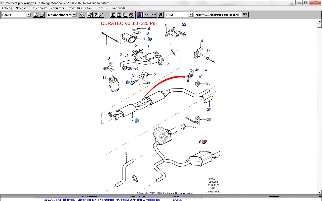

Ba né. Katalyzátor je hned pod hlavou. Jeden vepředu, jeden za motorem mezi hlavou a kastlí směrem do kabiny. Ty dva tlumiče jsou pod autem pod podlahou. Zkusím to nafotit. Nebo možná někdo má fotku podvozku ST.

Ano, dva jsou ve svodech, a si myslim, že ten první díl pod podlahou je třetí katalyzátor(tak to mám já i ST200) ... Ale nevim to jistě. Snad někdo s ST220 nebo ghost odpoví, ten to určo ví :lol:

dva katy za svodama (c.1 a c.4), dva stredove tlumice a dva back-boxy..

No, tak to je paráda. Budu se na to muset podívat. To co já myslel jsou ty střední tlumiče. Dva katy vedle hlav, taky vím. Ale další dva....o těch nemám ani páru :(

1 a 4 jsou ty katy ve svodech, ne? Svod je jen krátký a hned naň je napojený katalyzátor(1 a 4), jak vepředu tak vzadu. Jen nevim, co je na tom obrázku ten díl č.3 :roll: Ale že by měl výfuk 8 tlumičů, to se mi fakt zdá hodně :idea:
