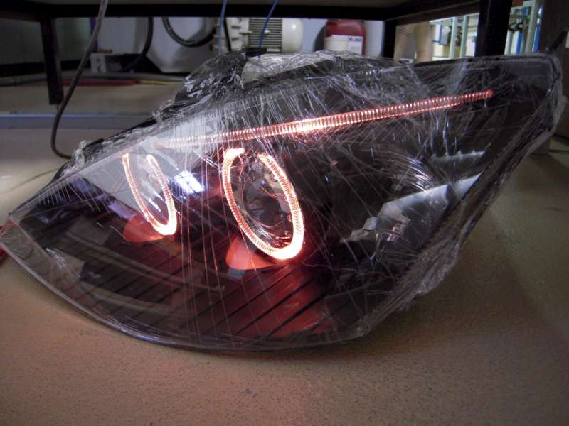

matys: ano měly, a proto jsem tento konektor vyfotil :) Nicméně, ikdyž ho rozpojím a měřím jen tu část co už vede k těm parkovačkám, tak je to furt ve zkratu. Zatím jsem ty světla na do auta nedával jen proměřoval kam který drát vede. Čistě hypoteticky, jste ty světla někdo neproměřoval než jste je hodili do auta,že ne? :)

sebi píše:Díky moc, za reakce :wink:
No právě jestli to je spojený v té jedné půlce konektoru bude to furt proti zemi.

Tak mě napadlo, jestli ty světla nějak testovali s tím vadně pospojovaným konektorem k parkovačkám, tak jim ty LED diody buchly a teď jsou ve zkratu i mezi dráty. Ale to je jen úvaha.
Takže na auto ani nedávat a asi rovnou poslat zpátky jako reklamci,že? :( Škoda,no třeba příště :)

Tak já to teda připojím zítra na zdroj 12V a zkusím zda to bude svítit. Snad se to už víc pokazit nedá :)

Oólala :)
Už to funguje :) Světla připojená na zdroj 12V a ta část parkovaček se rozjela (viz. foto). :) Sice z toho nejsem moc moudrý, ale pro teď je hlavní že to funguje. Při těch 12V si to cucá 1,8 A proudu. I tak se pokusím nějak pozjišťovat jak je možný, že když to není připojený tak mě měřidlo ukazuje zkrat. Díky všem. :wink:

Mě to spíš připadá jak žárovky a ne jak ledky.

JJ, jsou tam žárovky W5W nebo tak nějak...ty prťavé se skleněnou paticí :wink:

Že sebi psal o LED že jim bouchly,tak to je jiná. :idea:

Tak to se moc omlouvám za špatné informace. Na webu Tuningshopu jsou totiž psané LED-ky. :lol:
