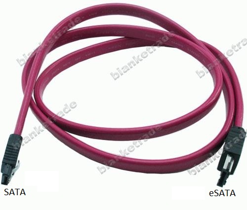

Potrebujem pripojit normalny sata hdd cez esata port tak, aby bol hot swapable. Mam kabel sata <-> esata a napajaci kabel pre sata hdd. Problem je, ze to funguje, iba ked restartnem pc, alebo ked dam v disk managemente rescanovat harddisky. Potrebujem, aby to fungovalo ako usb, pripojim - funguje, a potom to cez Safely remove hardware odpojim. Lenze aj v momente, ked ten hdd je v systeme, v Safely remove hardware nie je viditelny, su tam len interne hdd.
Win7 x64, pouzivam AHCI. Vie niekto pomoct?

Mna napada len jedna vec. Pouzit ext. ramik ktory ma eSata. Zda sa mi ze tam musi byt nejaka obsluzna elektronika na to aby to takto fungovalo, rovnako ako maju USB disky.

spigot: no tomu sa chcem prave vyhnut, usb disky maju elektroniku preto, lebo usb a sata rozhranie je uplne ine, musi tam byt prevodnik. Esata a sata je vlastne to iste. Ved mne to aj funguje, ja len potrebujem, aby som to vedel korektne odpojit, nechcem vytrhnut hdd zo systemu len tak.
viperk: toto funguje, dik :wink: Nemas este nieco, aby som pri pripojeni toho hdd nemusel pouzit disk management? 8)
