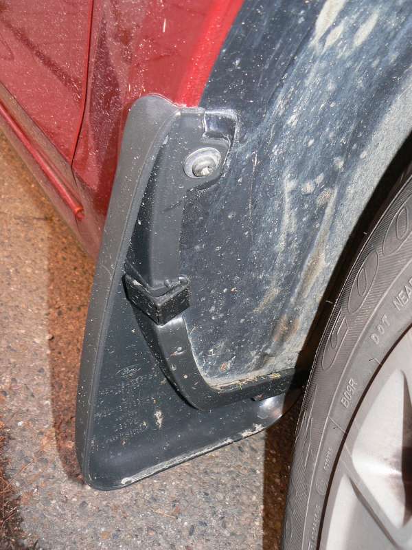

Chtěl jsem se zeptat, když si koupím přímo od fordu sadu zástěrek, je tam nějaký imbus, nebo čím se to přidělává? Díky

Ahoj, je tam jeden šroubek na hvězdičku myslím..
+musíš ještě jeden na hvězdičku vyšroubovat (má jiný rozměr než ta dodaná k zástěrkam)
klíče nejsou součástí zástěrek - jako tomu bývá u nábytku

Hlavne sa to robi na nic ked si nevies auto zdvihnut, alebo nemas rampu. Da sa to, len kym na prednych trafis po slepiacky tu skrutku, tak to da zabrat!

Na předních doufám pomůže natočit kola, potíž to bude hlavně u zadních.

Přední se montují bez problémů - stačí si vytočit kola. Dával jsem je tam minulou zimu a na to, že jsem inženýr - tudíž technická lama
- tak jsem to zvládnul celkem bez problémů. Největší problém je najít správnou "hvězdičku"
Tady mám fotku jak vypadá uchycení. http://www.ford-focus.cz/forum/download ... &mode=view
P.S. V návodu, který byl přiložen, bylo napsáno, že při montáži zadních zástěrek je třeba sundat i kolo, ale já montoval jen přední, takže tady neporadím.

Zadne, ziaden problem, absolutne. To predne bol problem s tou skrutkou, ktora sa montuje zospodu po zvislici smerom nahor. Teda aspon ja (tiez inzinier) som s tym mal problem.

Chlapi, chlapi ... buď je člověk manuálně zručný nebo ne - to, zda je inženýr nebo ne s tím nemá absolutně co dělatAnndy píše:Zadne, ziaden problem, absolutne. To predne bol problem s tou skrutkou, ktora sa montuje zospodu po zvislici smerom nahor. Teda aspon ja (tiez inzinier) som s tym mal problem.
Přední zástěrky bez problémů - vytočit kola a hold trochu si k tomu lehnout; zadní zástěrky taky bez problémů - jen stačí šikovně vytočit ruku.
No problem - kdyby všechno šlo tak lehce, třeba výměna pylového filtru ...

O upevnění předních zástěrek už tu řeč byla, tak jen přidám zkušenost, třeba se někomu hodí (mně by se teda bývala hodila a ušetřila by mi pár korun, kdybych ji býval věděl).
Ve Ford servisu namontovány origo zástěrky, vzadu i se šroubkem, vepředu na svorkách; po 3 měsících jsem zjistil, že jedna zástěrka chybí a druhá těsně před upadnutím; chtělo to tehdy rovnou nechat přimontovat ty přední ještě šroubem s podložkou, Ford katalog. číslo 1382031, nebo prostě jinak zajistit. Se divím, že mě na to neupozornili už předem, přeci jen ty svorky nejsou spolehlivé.
