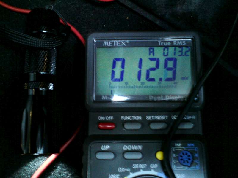

Tak tu sú výsledky: Popisovaná úprava je plne funkčná aj pre vozy radu C-Max. ktoré majú polohu AUTO. Keď nie je urobená pred príprava tak je nutné prepojiť pin1 a pin26. V pôvodnom návode bol tento prepoj naznačený že je potreba použiť vodič o prierezu 1,5mm2 . Na taký priemer vodiča je ale problém pripevniť konektor na pin1 . Preto bol použitý kabel 1/3 prierezu pôvodného .Meraním som dodatočne overil a zistil že aj tento prierez je dostatočný lebo sa nejedná o silový vodič a na obrázku je vidieť že je na ňom úbytok len 12,9mV čo predstavuje prúd 129 mA a teda ide len o signálové prepojenie a nehrozí poškodenie izolácie.Ako relé som použil pôvodné originál z húkačky , na miesto z húkačky som použil staršie rele napr. z Escorta (biela farba). Tieto relátka majú rovnakú rozteč a zapojenie kontaktov ,len trocha iný tvar.Celá úprava ma vyšla na 5€.Po zapojení konektora treba chvíľu počkať pokiaľ si riadiaca jednotka načíta odpojené obvody a je potrebné odkódovať radio.Matej píše:Dnes som mal konečne možnosť vyskúšať pri dostatočnom svite funkčnosť úpravy na C-Max. Funkcia je presne podľa popisu ,to som spokojný ,ale treba ešte zmerať úbytok napätia na prepojovacom kábli. Potom tu zverejním všetky potrebné skutočnostiMatej píše:Tak to je ok.Vyskúšam a dám tu vedieť ako som dopadol.zirafak píše:Aj pre cmax rovnake.
