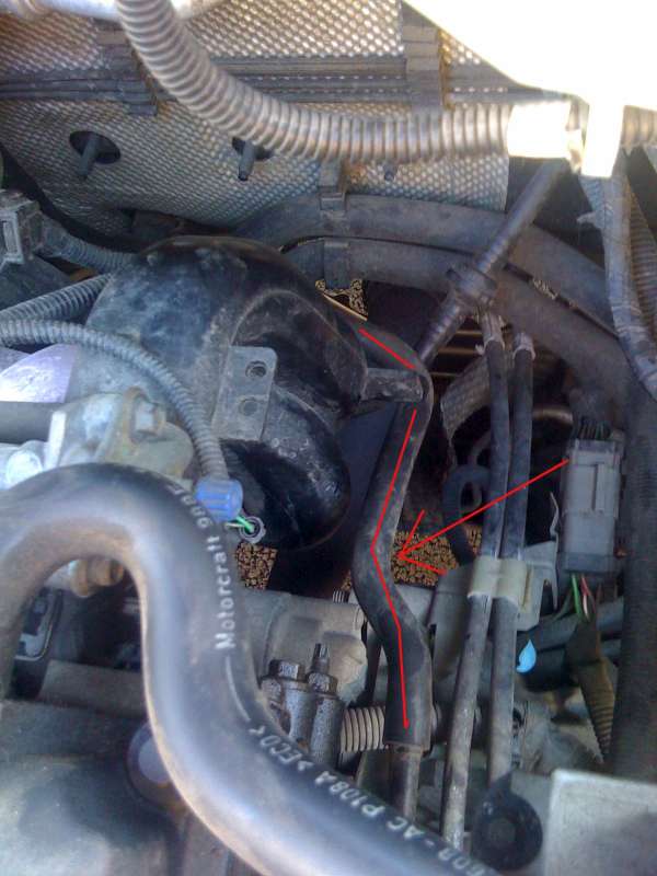

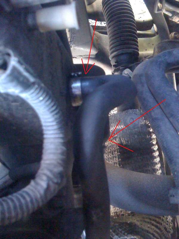

nazdar, mal som ten isty problem ako sa popisuje, kolisanie otacok, pri prijazde na krizovatku drzanie otacok, no cez vikend som si nasiel konecne cas, lebo uz ma to viedlo k zurivosti. odobral som filter, a zacal hladat. vycistil som volnobezny ventil, a ked som pozeral po hadickach, tak som narazil nahodou na jednu hadicku ktora bola spucena a prerezana asi na 2miestach v jednej casti.Ani neviem co je to za hadicka, tak len davam foto. Teraz auto ide jak bejk, ziadne drzanie otacok,kolisanie otacok, brzdi motorom, aj ked nie tak ako ostatne auta ale je klud. Na druhej strane sa mi zda ze je nejak trosku lenivejsie, na 1 a 2stupen. ALe mozno to je len moj dojem.
Ford Focus 2000 1.8 16V 85kW Zetec , vybava GHIA, spotreba 7,8L/100km

Hm to mě už před časem než jsem se do toho pustil sám tuhle hadičku a volnoběžný ventil vyměnili u Forda a stejně to nechodilo asi má hold každý problém malinko někde jinde ! Mě to teď zatím šlape docela v pohodě po doladění toho ventilu !

Tuto hadičku jsem taky kontroloval, byla v pořádku, skoro jako nová, bez poškození a průchozí. Vede dopředu k ventilku odvětrání klikové skříně(ten jsem taky měnil). Takže v ničem z toho u mě problém nebyl.
