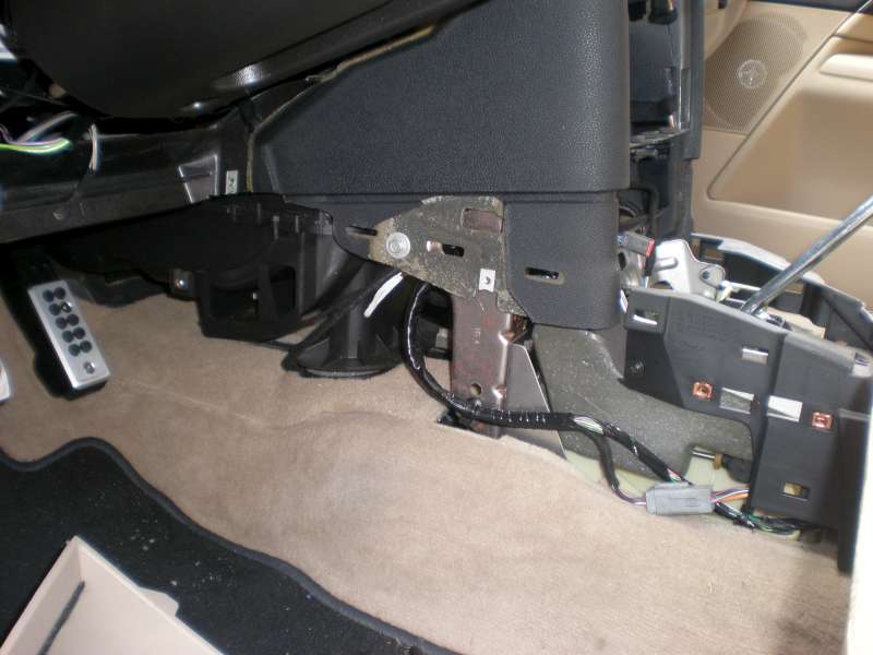

No,nejdřív je asi potřeba vyšpekulovat jestli by to dozadu přes nějakou hadici opravdu dofouklo.Myslel jsem dát ten výdech z loketky.Klidně bych i oželel tu přihrádku....Nevíte někdo co se nachází pod tunelem mezi sedačkama?Jestli by tam bylo místo na nějakou hadici?
- Rumcajs1
- Příspěvky: 5882
- Bydliště: Jihlava
Re: Dodatečný rozvod ventilace k zadním sedačkám
marně hledám fotku z akce kdy jsem s Larim a Bobanem sundával středovej tunel. Vím že tu někde je, ale nemůžu na ni natrefit
Pokud si to dobře pamatuju, tak v tom tunelu krom řadičky a díry na nápoj není nic.

Myslim ze miesta je tam celkom dost, dostat tam trubku o priemere 3cm by nemal byt problem. A napojit to priamo od ofukov na nohy.

to Honza89: Jo, přesně tu fotku jsem myslel, jen jsem měl za to, že je toho na ní vidět víc.
