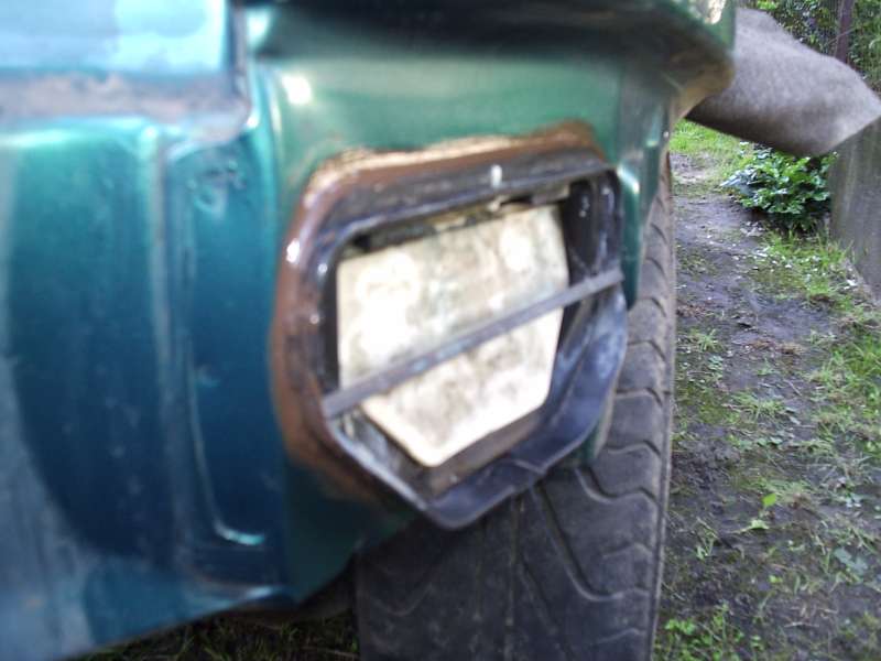

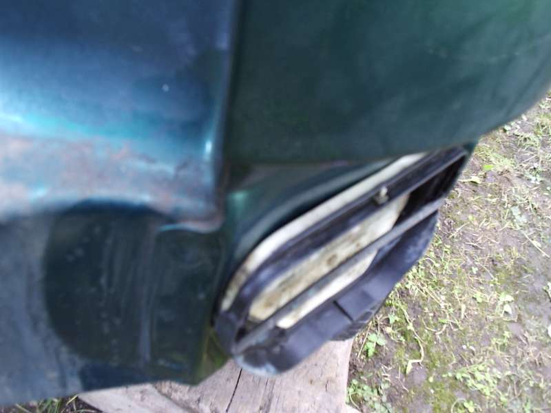

Stehnak píše:Ta klapka je to bile - cerne oramovane vedle toho cerveneho "obdelniku" LINK. Tam by mel proudit ven v interieru "přebytečný" vzduch.
Me se voda obevuje / vyteka prave v tom cervenem ramecku, ale teda v daleko mensim mnozstvim - nikdy sem nemel u rezervy vodu, voda ni nedotece k zadnim sedadlum - vsechnu ji "pochyta" koberec co kryje blatnik.
Snazil jsem se prijit kudy to tam vali, svetlo mam take pretesnene silikonem, ale ani ho*no. Ja myslim ze to tam musi tect nekudy za naraznikem. Voda co steka po patejch dverich do toho zlabku a snad tama nekudy... Vic nevim - ja osobne na to uz se*u.
mě už to pěkně štve právě se žene pěkná bouřka a manželka zaparkovala čumákem dolů jdu to přeparkovat bo jinak mám zase vodu až u spolujezdce,není nejaký borec "karosář" který zná slabé místo v tom sloupku protože ta voda přichází odtud dneska ráno jsem vymačkal čtaři hadry vody fakt už nevím,tam navrtám dírky ať ta voda sama vytéká a nejde do auta nebo já už nevím co :evil: :evil: :evil:

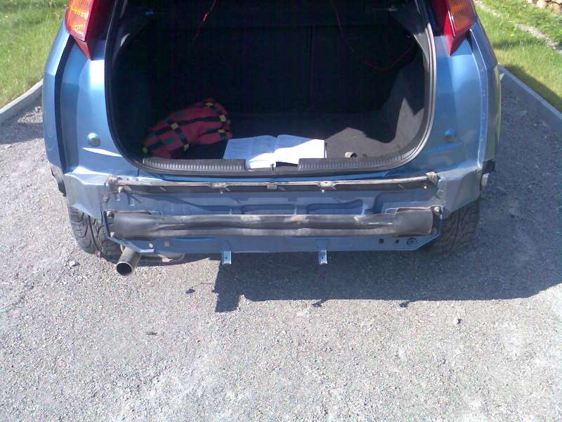

Tak já mám úplně stejnej problém, voda v kufru a pod sedačkama spolujezdce(a to i když jsem stál po kopcu), tak jsem se nechal zavřít do kufru a polejvat, teklo to u toho vejfuku na přebytečenej luft, sundal jsem nárazník a doufám, že jsem to našel
nedolejhalo tam těsnění a crčelo to tam tudy, silikon to spravil

díky kámo já věděl že to přichází z toho otvoru,ale nemohl jsem na to přijít kudy přesně hned jak mi to vyjde sundám nárazník a omrknu to 8O

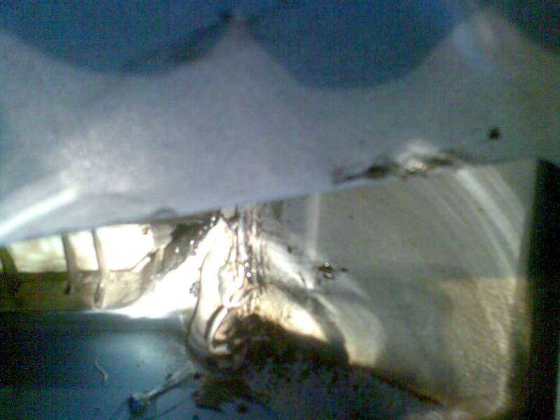

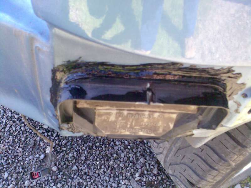

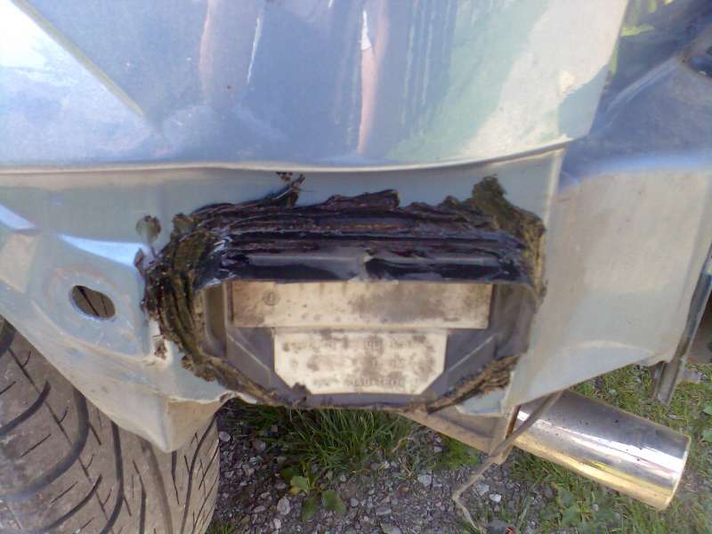

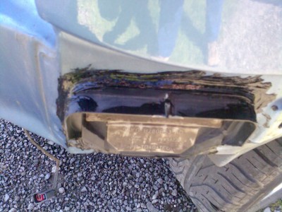

tak jsem se k tomu dneska konečně dostal,sundal jsem nárazník utěsnil to kolem toho vzduchového otvoru,ale nepomohlo to.zavřel jsem synovce do kufru ať se dívá kudy to teče stríkal jsem hadicí a furt to teče zjistil jsem že to přichází ze spoje karoserie.bude to zřejmě už od výroby buď to ošulil automat nebo někdo v práci chlastal asi :lol: je to u toho otvoru kde se spojuje zadní kufrový plech s blatníkem je to asi lisovaný spoj si myslím svařováné to nebude a dole v tom spoji je takový "snopel" bych to nazval kde se ty dva plech secvakly a zbytek je zakipaný nějakým tmelem je tam ale dírka kterou voda solidně fičí.snažil jsem se to ucpat také silikonem,ale ten se plně nespojí s kastlí,a pod ním v tom lisovaném spoji šplhá voda ven.zkusím přinést ještě z práce loctite a ucpat to tím.musím to sakra nějak ucpat :evil:
Ford focus r.v.02 1.6 16V Zetec 74kw Obrázek

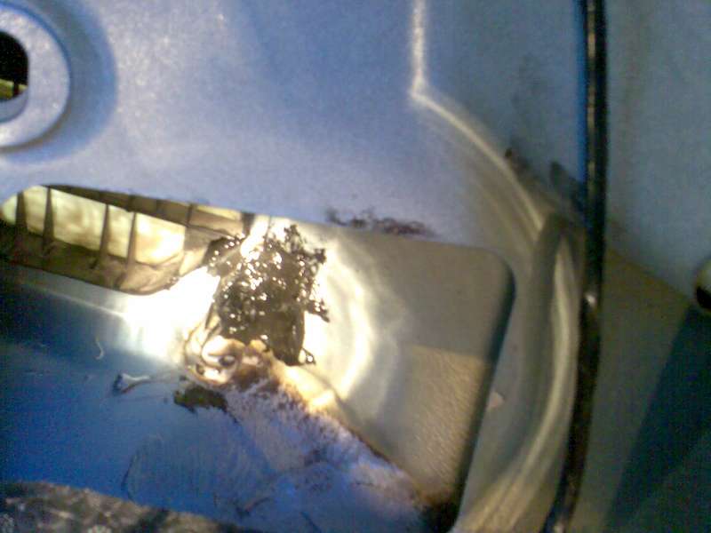

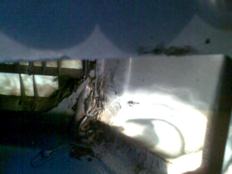

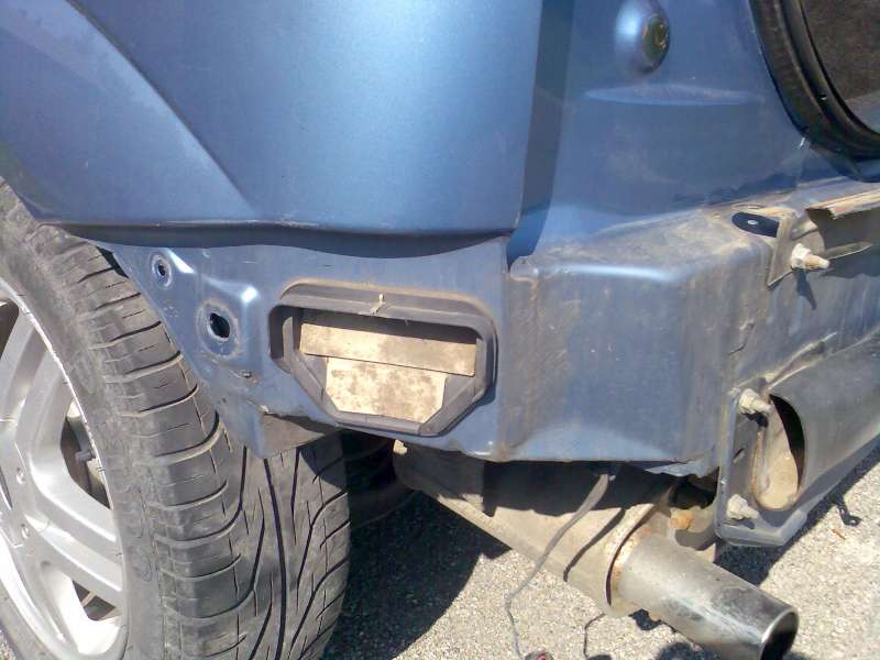

ještě dvě fotky :wink:
