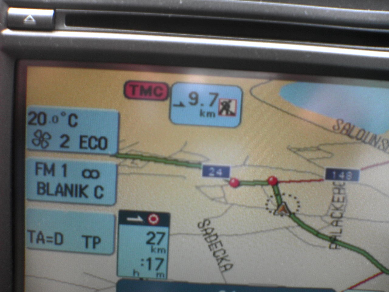

Dobrý den jsem nový příchozí a chtěl bych přispět trochou do diskuze
Používám mapu DENSO Ford 2008-2009 západní evropa a česko-mluvící a plně funkční
TMC-RDS je velmi dobré a je u nás aktivní. Když se blížíte k havárii zazní zvukový signál ikona zežloutne a vedle se objeví ikona s autem ve smyku,když přijíždíte k uzávěře silnice Ikona zčervená a vedlejší ukazuje práci na silnici. V meny objizdné trasy jsem nastavil v prví lajně 3km a v druhé 15km.Při druhé jízdě přez uzávěru mostu navigace již určila objížďku.Když zastavíte a na havárii nebo uzávěru kvitnete dostanete psaný text o havárii nebo uzávěře v textové podobě ale v angličtně

Nazdar Ivoši právě jsem dojel z dovolené a opravdu je to stejné v BRD rakousích i u nás.Hlásí to jen v naplánované trase,objížďky i havárie, všimni si že když naplánujež trasu tak to nedá tolik informací o průjezdech ale jen cílové stanice.Když pojedeš bez plánování je na mapě daleko více informacích o vesnicích a městech.
Tato mapa ještě neobsahuje dálnici opřed táborem a za kromcem.Tak zdarec Franta
