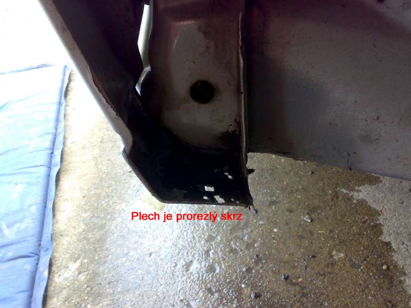

Příspěvek od SkyLK » 10.05.2009 19:18
Tak dneska jsem se pustil do opravy prahů.Za předníma kolama jsem je měl odloupaný lak až na rez.Měl jsem sundaný i plastový kryt podběhů.a posílám foto, kde se drží bláto a je pořad vlhko a pěkně rezavo.Takže kdo má zvenku pěkný práh,neznamená že ze vnitř je taky pěkný.
