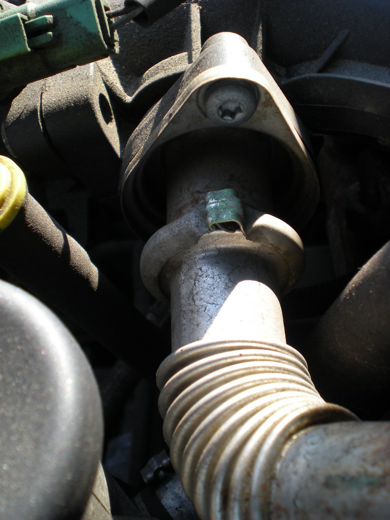

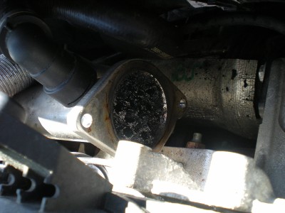

ahoj, chystam se vyhledove vycistit egr ventil, akorat nevim jak povolit tu svorku na trubce, nevi nekdo ? nerad bych to urval..

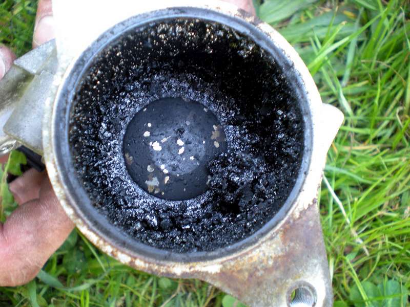

Dcere sme kupili ojazdeny suzuki wagon a mal tiez nefunkcny egr ventil. Bol som v servise v madarsku lebo novy by tam stal asi o 2,5 tis. lacnejsie ale skor som dal este precistit povodny ci pomoze. Rozobral, vystriekal sprejom co rozpusta karbon a poskladal. Ventil funguje. Stalo to okolo 800 sk.

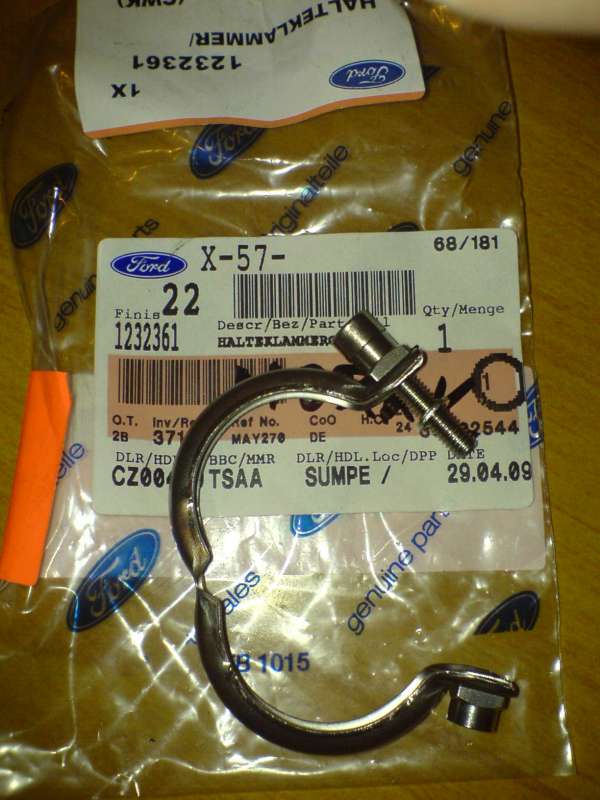

Zdravím, také už jsem měnil EGR ventil na mém fofoII 1,6 tdci 66kw ve 120000km .Měnil jsem ho sám z kámošem a tu sponu jsem rozdělal šroubovákem .Koupil jsem nové, protože po rozdělání už to nemusí být ono a nemuselo by to těsnit. Na tu sponu jsou speciální klešte kterýma se to zacvakne a zajistí. Tu sponu prodávaji v balení po dvou a stojí kolem 300kč.

ok dik, a zacvakl si to jak, normalnima klestema nebo mas ty special :wink:

no ono to normálníma ani snad nejde ,než jsem to dělal tak jsem si sehnal ty specialní (mám dojem že to jsou kleště na deformační hadicové spony) takže jsem nepoužil normální :lol: ale mužeš to zkusit třeba ti to půjde.

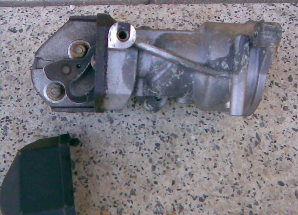

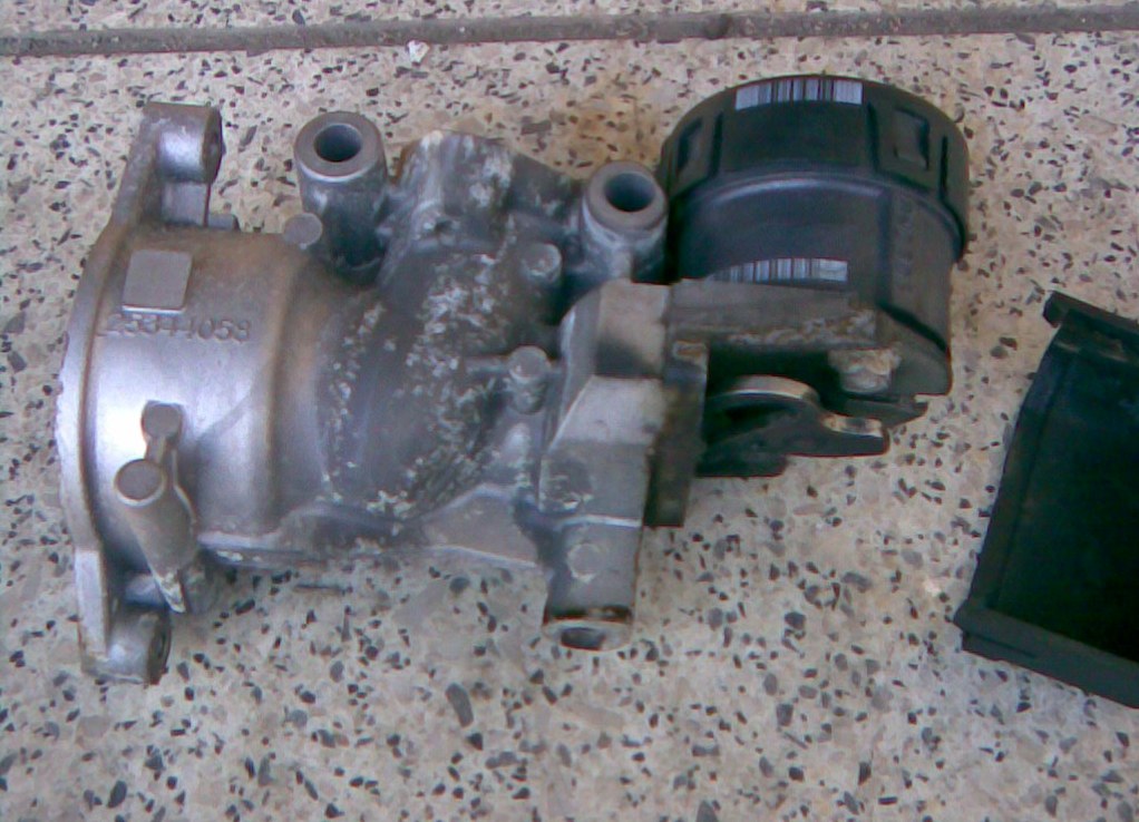

jen tak pro ilustraci, tohle je EGR ventil 2.0 TDCi z C-MAXe 3/2004, po 110 tis. km se začal zasekávat, párkrát jsem kvůli tomu nedojel, problém byl v tom excentru, co vytláčí pístek, po mechanické stránce byl opotřebovaný - vytlačený, zanesený nebyl, výměna s prací celkem 6.200,-

a kde jsi to nechal dělat? Ve Fordu? 6.200 i s prací není zas tak strašnejch

tak kleste mam sehnane, ted jeste svorku z fordu (nez jim dojde). stoji 220,- , ale cekam ze to bude obycejna jako v zelezarstvi za par kacek. pristi tyden bych se na to chtel vrhnout, tak uvidim :?

kveton píše:a kde jsi to nechal dělat? Ve Fordu? 6.200 i s prací není zas tak strašnejch
Je to dělané u mého známého "garážníka", ale je to profesionál na špičkové úrovni a ví co dělá, navíc se s ním znám snad 30 let, ve Fordu věřím, že by si řekli o "trochu" víc

bud inovace od forda nebo tam tu svorku nemam puvodni :)

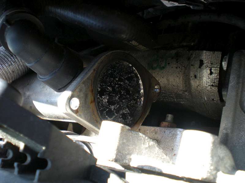

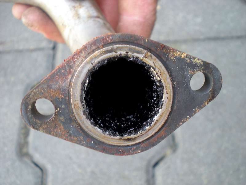

Příspěvek od horis » 09.05.2009 22:12

uff,a to si ako vyčistil?
to tam máme všetci taký sajrajt?? 8O :o
