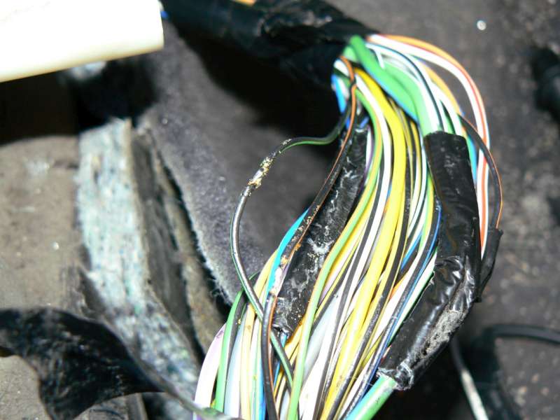

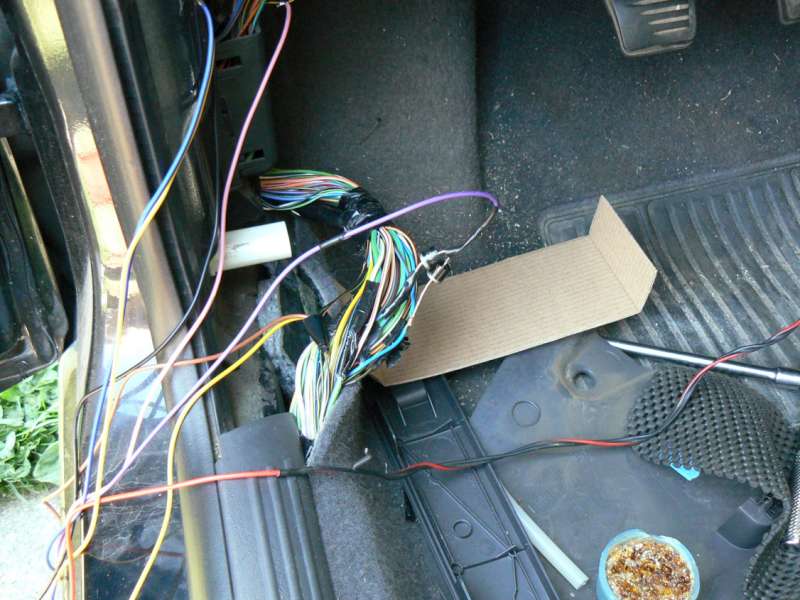

Ač mě centrál na klíček vcelku vyhovoval rozhodl jsem se ho doplnit o dálku.Zde je stručný postup jak na to. :idea:Focus r.v.2000. Koupil jsem Dálkové ovládání Maxicar 286-3409.
Přesto,že za šuplíkem u spolujezdce je přímo luxusní prostor kde by se dalo zařízení umístit rozhodl jsem se neexperimentovat a dát ho na levou stranu kam všechny návody doporučují.Žádný kablík jse nemusel nastavovat což je bezva.Takže napojení je na straně spolujezdce v prahu musí se odšroubovat dekl na boku u podlahy.Tam vyhrabat z izolace svazek vodičů a můžou se hledat ty co potřebujeme.To je sranda,protože třeba černo-zelených je tam docela hodně.

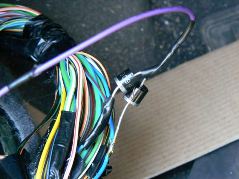

Tak pro zapojení funce odemykání a zamykání se musí najít černozelený (odemknutí) a černooranžový (zamknutí) ve svazku jsou různý průřezy stačí vyloučit ty nejslabší a ty silný ten náš má 0.5 mm.To jsou oni:] Černozelený se spojí se žlutým na DO a černooranžový pak s hnědým.Nezapomenout spojit na DO modrý se žlutočerným a černým který se ukostří.Kostru jsem mimochodem dal pod ukostřovací šroub,který je o kousek víš na sloupku.Ted blikny.Blinkry se připojí na modrý a modročervený kablíky (ve svazku tamtéž) a jsou silnější jak ty na centrál tady je potřeba oba kabely oddělit diodama katodou do svazku zvlášt na modrý a modročervený, anody se připájejí k sobě a spojí s fialovým z DO.
.Dále je na řadě kufr.Ten se zapojí na černožlutý a na DO s růžovým.Ten já zapojil do svazku nad konektorem,ale to jen proto,že byl prostě na vrchu určitě povede i ve svazku v prahu. :lol: Pohled na něj a současně i celkový:(je až na vrchu fotky)
.Pak je potřeba připojit napájení +12V to jsem vzal od žlutého kablíku od rádia nemám origo rádio jde rychle vyndat hlavně to napájení musí být stálé ne na klíček,ale to dá rozum :lol: Poslední co jsem zapojoval je sirénka na pípnutí (použil jsem typ PES 21N) tu jsem zapojil přímo k výstupu DO na růžový ( čtyř pinový konektor DO) mínusem a +12V za pojistku napajení DO - červený.V návodu píšou přes relé,ale to má daleko větší spotřebu než toto piezo takže relé není potřeba.Piezo mám pod palubkou,ale až budu mít chvíly musím ho natáhnout někam pod kapotu zevnitř není slyšet.Radši bych taky sehnal nějaký příjemnější pípátko.Celkový dojem z DO je dobrý Funguje skvěle jen kufr jde otevřít pouze pokud je odemčené celé auto myslím,že je to vlastnost auta ne DO,ale ještě to zkusím pořešit aby se kufr dal otevřít i při zamčeným autě.Jo DO jsem umístil pod palubkou ke svazku co vede do přístrojovky jedním vázacím páskem není vidět ani drátek supr.Doufám,že jsem na nic nezapoměl a buďte prosím tolerantní pokud jde o stylizaci mého psaní :roll: Hodně zdaru.
