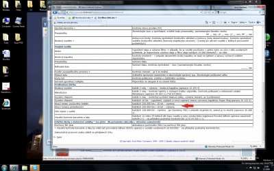

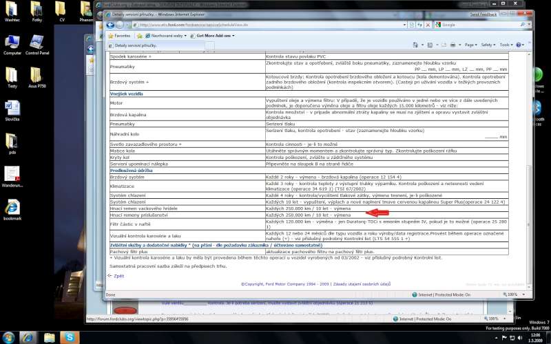

Příspěvek od Rasťo » 01.05.2009 12:17
Milý Komi, my sa tu bavíme o výmene rozvodov a nie oleja!!!
odkaz http://www.etis.ford.com/fordservice/se ... uleView.do
myslím že je tu aj zmienený, mimochodom bola to moja prvá otázka v autorizovanom
servise Ford. Odkaz uvádza dokonca 250 000km.
Pre istotu obrazový materiál.
Ford Focus C-Max 1.6 Tdci 80kW.
Komi
Příspěvky: 414
Bydliště: Bratislava
Re: C-max 1,6TDCi - Motor vůbec nereaguje na plyn
Příspěvek od Komi » 02.05.2009 20:34
2 Rasto
nemienim ta presvedcovat, kludne si to men po 250t km, podla mna je to ovsem chyba v etise ako sme tu uz komunikovali s LSI...je to uvadzane pre motory do 12_2005 a je tam napisane 250t km /10 rokov, u vsetkych dalsich je to pisane spravne 200t km/10 rokov ak sa trochu rozhliadnes, zistis ze pri 250t km nie je planovana kontrola, takze asi nieco nesedi... verim ale ze ked sa spytas servisaka,ktory to na tomto motore mozno v zivote nerobil a ten chudak otvori tento chybny etis, tak ti precita tu nespravnu cifru....toto nase forum vsak je aj na to aby sme sa upozornili na problemy ako je aj tento...ta tvoja poznamka o oleji je asi o tom ze olej sa meni po 20t km a iny suvis s 20t km podla teba nie je...ak som to spravne pochopil....ale 20t km je zakladna servisna jednotka cize aj vymena cohokolvek sa robi pri celociselnom nasobku 20 ... co jasne vidis prave v etise na ktory sa odvolavas aj v pripojenom obrazku...ak sa mylim opravte ma prosim ti ktori tomu rozumiete (cize by museli pisat 240t km/12 rokov alebo 260tkm/13rokov alebo tvojich 250tkm/12,5roka.... 250tkm/10rokov je chyba)... osobne si myslim ze aj tych 200t km je na remen dost
