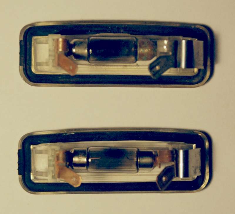

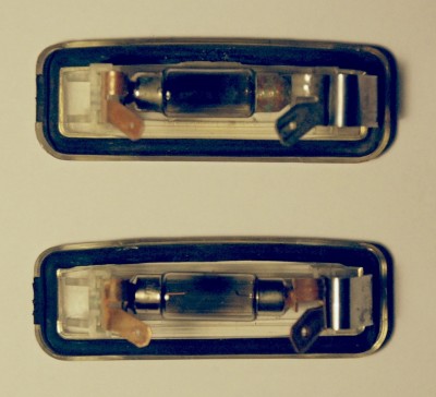

Kdyz jsem vcera demontoval zamek zadnich dveri, musel jsem odsroubovat listu s osvetlenim SPZ. Je pripevnena 3 srouby a ten prostredni byl v plastu odlomen. Proto zadni lista neprilehala a k osvetelni SPZ se dostavala vlhkost.
Protoze jsem nechtel kupovat nove osvetleni (pouzite se nyni neda sehnat), proto jsem lampicky ocistil. Zadni listu mam jinou, pouzitou, ale se vsemi srouby. Zitra jen sezenu silnejsi oboustrannou lepici pasku, abych listu poradne zatesnil.

Bylo to pěkně zoxidované,ale vypadá to,že jsi si zase poradil-hihi

Prosím tě, čím se ti podařilo ty lampy tak pěkně vyčistit od té měděnky?
pelen
Příspěvky: 9259
Re: Osvětlení SPZ
Příspěvek od pelen » 10.04.2009 16:15
Pozorne si prohledni lampy z blizka. Vsechny plisky pak vytahni. Ja jsem to delal po jedne, abych vedel, jak mam plisky dat zpet. Plexi jsem drhnul zubnim kartackem v teple jarove vode. Plisky nahrubo nozem, ostrym malym sroubovakem a potom jemnym smirkem.

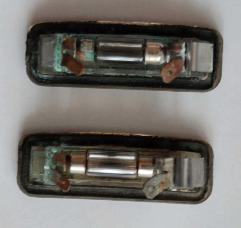

Zdravím! Dnes jsem při kontrole světel zjistil, že mi nesvítí obě osvětlení SPZ. Myslíte, že je to důvod k tomu, abych neprošel TK? Zatím jsem se v tom nešťoural a abych pravdu řekl, nevím, jak se dostat k tomu, abych světla zprovoznil. Zatím dle toho, co jsem se zde dočetl usuzuji, že je třeba odmontovat celou zadní lištu. Oj to operace kvůli dvěma světluškám... :? Díky za případnou inspiraci.
FF r.v.2001 hatchback 5dv.
FF 1,6i 74kW hatch. 5dv. 2001

Technickou by to za normalnich podminek neproslo :|....teda pokud tam nemas znamosti. Mozna bude jen uvolneny kablik. Chce to rozebrat a omrknout....

Ja menil obe svetylka kamosovi na rv.99. Misto praveho mel jen hromadku cehosi zeleneho, a uprostred skleneny valecek. Proste opravdu jen hromadka medenky. Mimochodem - odrezovacem to jde vycistit skvele. A myslim, ze kdyz funguje utesneni pod listou, ze ani nezateka (mam to opravene pul roku a je to ok - tuk, tuk).

Zdravím. Tak jsem dnes ze zadní lišty vyloupnul obě osvětlení SPZ a uzřel jsem téměř to samé, co kolega popisuje v příspěvku výše. Žárovky jen se rozpadnout, všechno zoxidované "hezky" barevné. Jedna pacička u krytu osvětlení ulomená. Mrknul jsem do katalogů náhradních dílů a zjistil, že tyhle plastové krytky osvětlení nemají nikde v nabídce. Tak budu muset sehnat jinak. (Hmmm, ale jak?) A s tím utěsněním lišty mne to taky nemine neb ve světlech to bylo jako v akváriu. :o

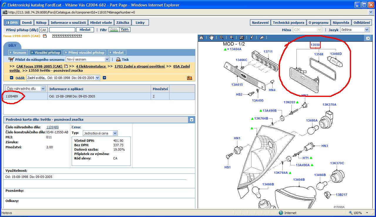

ZdenekM píše:Mrknul jsem do katalogů náhradních dílů a zjistil, že tyhle plastové krytky osvětlení nemají nikde v nabídce.
je to cele svetlo , plast se neda koupit zvlast .
tady jsem ho nasel .
