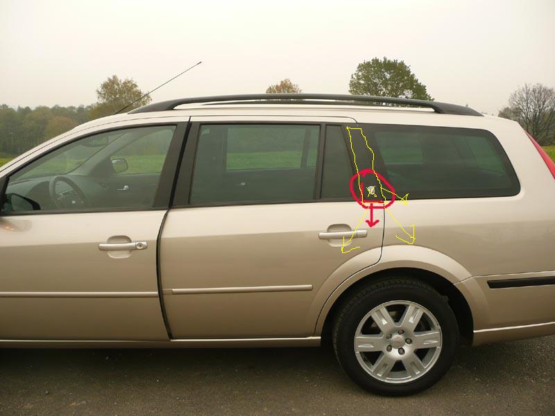

Klucí,akorát jsme si nerozumněli.Samotná znak Ghia drží perfektně.Ale je přelepený na tom plechu,který je na konci dveří a dělí okno vzadu od okna kufrového...A ve spodní části je odpoupnutý.Bohužel nevím na čem a jak drží.Už mi rozumíte?

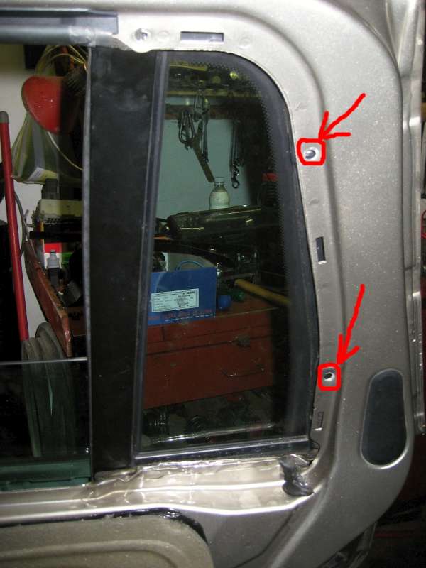

Po dloué době jsme s Larim při výměně rozmlácených skel přišli na to, jak se ten plech ze zadních dveří sundává.
ten plech je totiž takovýma packama podsunutý pod to malé trojúhelníkové okénko a ještě je to celé přichycené tuším dvěma šroubky.
Celá věda je v tom, že sundáte jen ten plastovej kryt co je kolem toho malýho okýnka z vnitří strany dveří, pak už uvidíte šroubky, ty povolíte a plech vysunete táhnutím směrem k zadku auta.
Je to na pár minut

jelikož mi to začíná reznout,cvičně jsem to dle Rumsajse1 sundal a zjistil, že samotný rám dveří je čistý a rezne akorát ten plech(lišta), takže mě čeká výměna.Cena dílu plech(lišta)-barva černá : přední originál 1215(carent),1594(rašíno)neoriginál 650.Zadní lišta originál 1600(carent),1004(rašíno), neoriginál 570.Cena rozhodla.

Díky za vykoumání,tak to budu moct dotáhnout....

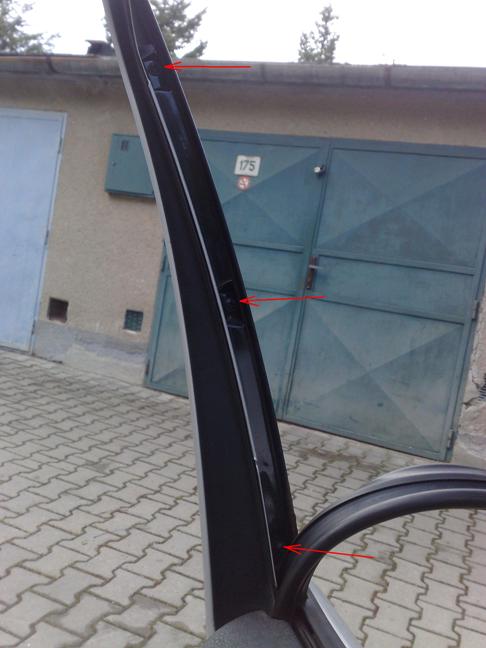

U předních dveří se při demontáži plechu nejdřív spustí okno,oddělá vodící guma okna a pod ní jsou 3 křížový šroubky.Vyšroubovat,plech vyklopit ven a potom zatlačit dozadu.Cca 2min.
