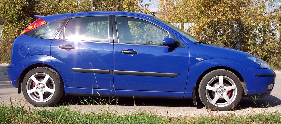

pozri sem , mám 7x15 ET 38 a je to len tak tak
Naposledy upravil(a) martyG dne 23.03.2009 12:16, celkem upraveno 1 x.
