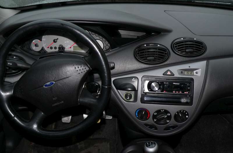

Re: Jaké máte neorig. autorádio? Recenze v 1. prispevku!
Příspěvek od libor 1 » 05.03.2009 21:15
Čau na anténu to pasuje redukce se kupovat nemusí koupil jsem rámeček na escorta a kabeláž ovládání pod volant na http://www.tme.eu a zajistil jsem ho packama a drží to .Kdyby náhodou ne tak udělám nějakej držák .Uvidím

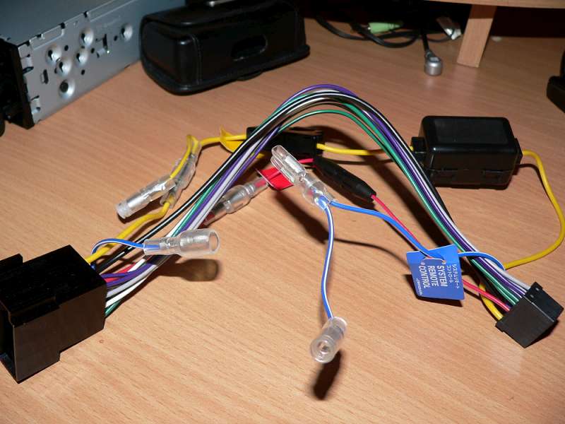

To rád slyším dnes mi to taky přišlo akorát ty dva piny na ovládání jsi zapojil jak? Nekoukal jsem jestli tam je schéma nebo že by seděly barvy jako od ovladače?

Ahoj měly by tam bejt 4 dráty zapojený,dva vedle sebe a dva s mezerou na 1pin.Tak na ty vedle sebe nebo to vyzkoušej .Taky jsem zkoušel a nic by se nemělo stát když je prohodíš.

U dodané kabeláže k radiu je rozpojený ten modrý drát s označením systém remonte control, k čemu je a má být rozpojený nebo ho mám spojit?

proste zapoj co jde a hotovo, ja to tak udelal a byl pokoj.
btw: remote control = dalkove ovladani, takze pravdepodobne to bude cidlo na dalkove ovladani (ovladac, co k tomu mas (snad)).

máš u rádia snad schéma zapojení ne?To zapoj podle něj a pak tam přijderedukce iso na Ford a u toho by mělo bejt ovládání pod volantem jestli ho tam máš

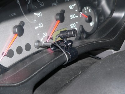

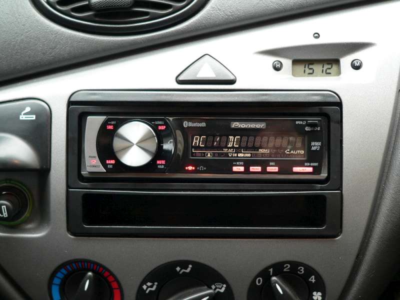

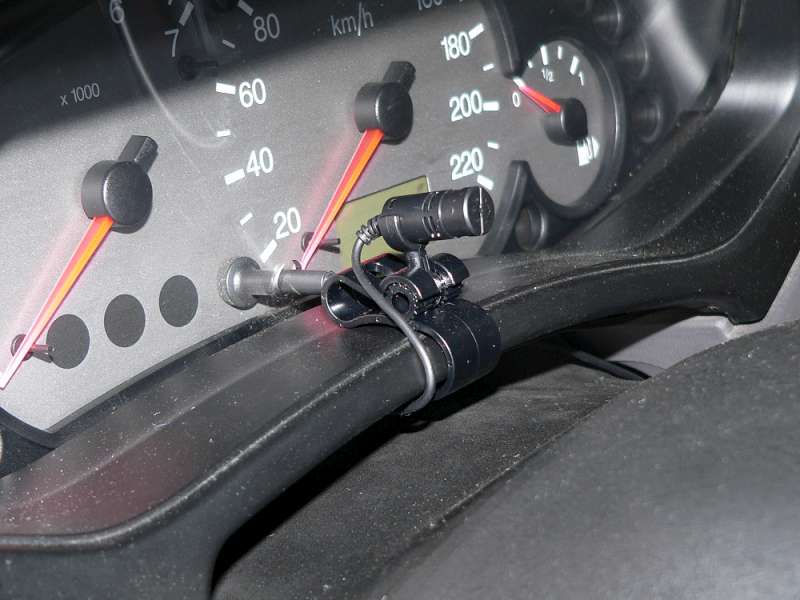

Tak už je na místě, zatím jen provizorně, zapracuju na tom v týdnu. První dojem po spuštění - paráda zvuk i s origo repro. Budu muset sehnat český návod na obsluhu(objednával jsem přes pixmanii takže bez cz návodu) pak si budu moct pořádně pohrát s veškerým nastavením. BT funguje parádně, radio si pamatuje 400 čísel. Při volání se na displeji zobrazuje jméno volaného nebo valajícího, mikrofon jsem umístil nad volant, zvuk snímá dobře, volal jsem pár lidem a bez problémů. Časem, až vše pochopím a odzkouším se rozepíšu víc. Zatím jsem spokojenej :)

zewl píše: btw: remote control = dalkove ovladani, takze pravdepodobne to bude cidlo na dalkove ovladani (ovladac, co k tomu mas (snad)).
Modro-bílý rem kabel je dálkové zapínání - zesilovače či ekvalizéru. Aspoň u Alpine
