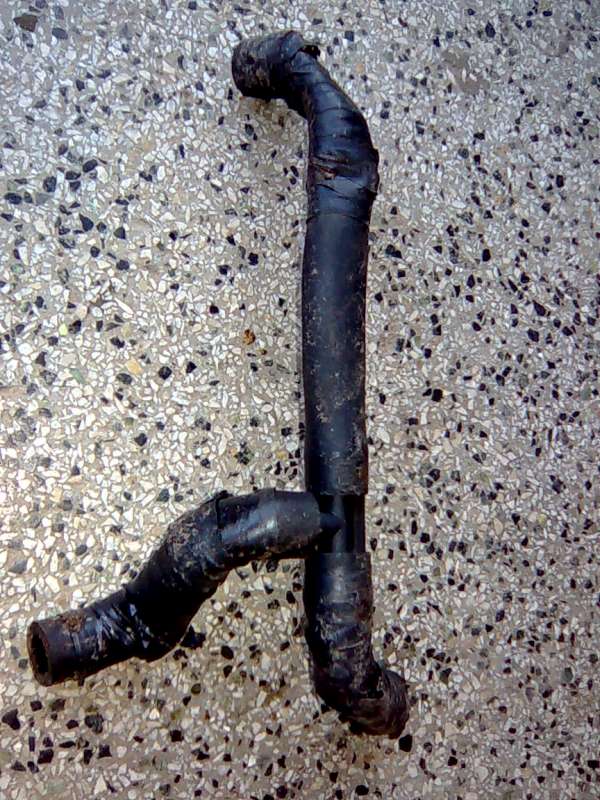

mario

mario
Příspěvky: 1345
Bydliště: Slovácko
Re: Tlaková hadička
Příspěvek od mario » 03.02.2009 18:06
tak velké díky fokimu,dnes jsem si tu hadičku koupil :wink:
mario
Příspěvky: 1345
Bydliště: Slovácko
Re: Tlaková hadička
Příspěvek od mario » 06.02.2009 16:33
konečně jsem se k tomu dostal a hadičku vyměnil,za pomoci různých slov,ale hlavně své přítelkyně(má menší ruku než já) bylo dílo dokonáno po zhruba 1,5 hodině :lol: .
Všechno se tím vyřešilo,otáčky drží a auto necuká.
Na fotkách si povšimněte,jak byla ta původní opravovaná :lol: (izolepa :roll: )
maxo111
Příspěvky: 1039
Registrován: 23.10.2008 18:53
Bydliště: BB, BA
Re: Tlaková hadička
Příspěvek od maxo111 » 08.02.2009 18:45
Riadny tuning si tam mal :D
