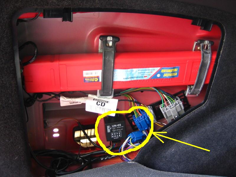

Zdravim Fokusáky (Focusáky)
Mel bych jeden dotaz nekdo tu psal ze si TZ montoval sam potreboval bych poradit ohledne HB 5dv. Vcera jsem namontoval vsechno OK ale potreboval bych vedet jak je to s elektrikou kterou budu dnes delat.Zajima me jestli je mozne ze by fofo I melo nekde pripravu napr. vyvedeny konektor a pokud ano tak kde by se mel nachazet? Pokud ne tak kde bych se mel napichnout? Nekde u svetel? Diky predem za radu a preji vsem pekny den

djgate: Pokud budeš montovat jen obyčejnou elektriku - jako každej drátek zvlášť, tak ti konektor nepomůže. Existuje i jiná ale cca o 800 -1 000,- Kč dražší cesta, koupit u prodejců tažných zařízení tzv. originální zapojení kabeláže tzv.typovou . Já mám sice kombi ale na tvoje auto to musí taky existovat. Dostaneš vcelku namontovaný kakel se zásuvkou pro přívěs a rozbočkou modrého konektoru, který jsem vlevo v kufru vložil do stávajícího modrého konektoru. Kabel jsem měl na objednávku, cena vyšla trochu dráž ale jen jsem zapojil konektor a přišrouboval zásuvku pro přívěsný vozík. Součástí kabelu je certifikát zapojení a odzkoušení.

Diky za info. Uz to mam hotove me slo jen o to kde najit ten modrej konektor.Mel jsem univerzal elektriku ale nebyl s tim problem
Konektor jsem nasel na leve strane v kufru po oddelani koberce. Diky vsem a pekny den.
